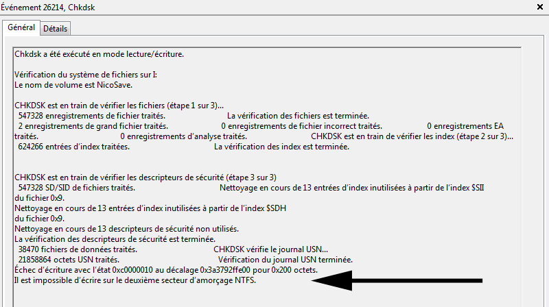

En regardant le journal des évenements Système de Windows, on remarque que la vérification du journal s'effectue, c'est après que se produit le blocage, lors de l'écriture sur le deuxième secteur d'amorçage NTFS.
dompau évenements
dompau évenements

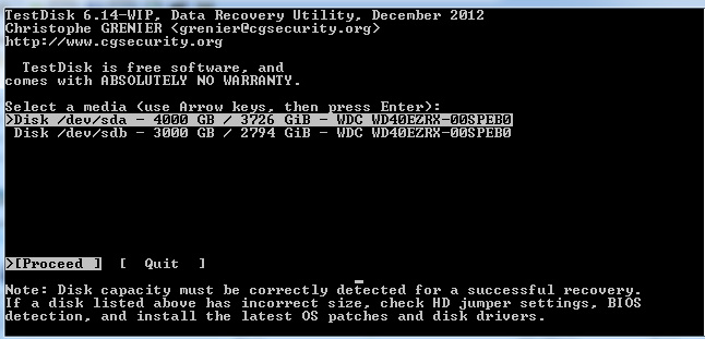

En lançant TestDisk, je choisis Create pour le log, puis il me détecte mes deux disques dur. Cependant, celui qui pose problème est détecté comme un 3 To, à la ligne Disk /dev/sdb alors qu'il est identique à l'autre.
dompau tailles
dompau tailles
En sélectionnant le disque sain, puis Proceed, on a ceci :

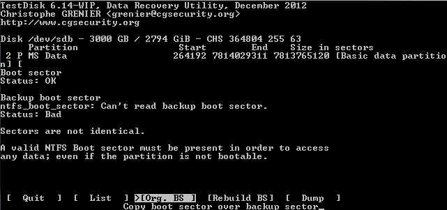

Re: Harddisk seems too small / boot NTFS endommagé
Essayez TestDisk, Advanced, Boot, RebuildBS, cela permettra d'ignorer le secteur de boot et son backup
Si cela marche, List puis Write et confirmez si vos fichiers sont visibles.
Postez le nouveau log en cas de problème

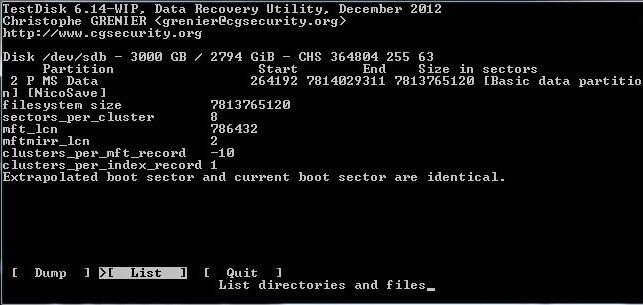

Bonjour et merci, voici l'écran du menu Boot :
puis celui de Rebuild BS

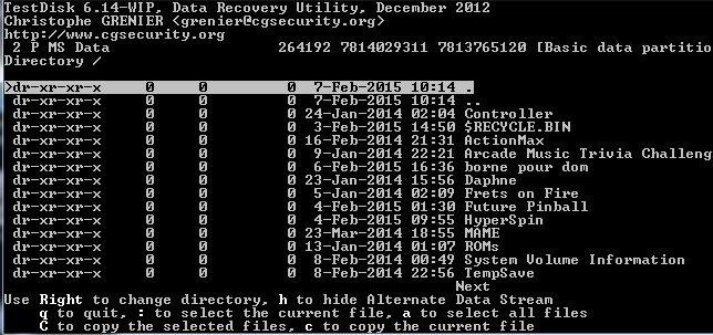

et enfin, List, qui trouve mes fichiers
ça se présente assez bien, cependant je n'ai pas le choix Write comme vous pouvez le constater. D'ailleurs je ne l'ai pas trouvé dans le Wiki, à priori c'est dans la section de récupération de partition. J'ai dû louper un truc.

mft_lcn                   786432 0
mftmirr_lcn               2 0
clusters_per_mft_record   -10 0
clusters_per_index_record 1 0
Status: OK
ntfs_boot_sector: Can't read backup boot sector.
Status: Bad
Sectors are not identical.
Je n'ai pas eu de Sectors are identical, en revanche on voit Extrapolated boot sector and current boot sector are identical. Dans le Step by step du Wiki, on voit la récupération du secteur après un Backup BS , il n'y a pas Write, mais en revenant au menu principal (Quit), on voit You will have to reboot for the change to take effect, ce que je n'ai pas eu puisqu'il n'arrive pas à écrire (c'est ce que je comprends en tout cas).

cgrenier wrote:Essayez TestDisk, Advanced, Boot, RebuildBS, cela permettra d'ignorer le secteur de boot et son backup
Bonjour, l'absence de Write est un problème, et je n'ai pas la solution..

Vous avez bien du faire le Write ou bien utiliser le secteur de boot pour écraser le backup, car en effet l'option Write n'apparait plus.
Vous pouvez copier vos fichiers avec TestDisk ou faire un "chkdsk /f". Deux solutions apparaissant un peu partout dans le forum.

Copier les fichiers ? C'est enfin sur le point de se finaliser oui, mais trouver de l'espace pour les accueillir n'est pas aisé.*
CHKDSK /F ? c'est l'objet du premier de mes posts. TLDR; j'imagine. Il se fait, et foire à la toute fin au moment ou il doit faire l'écriture du backup du boot justement, et c'est le coeur du problème. (y a tous les screenshots pour montrer ce qu'il se passe notamment de l'observateur d'évènement).
