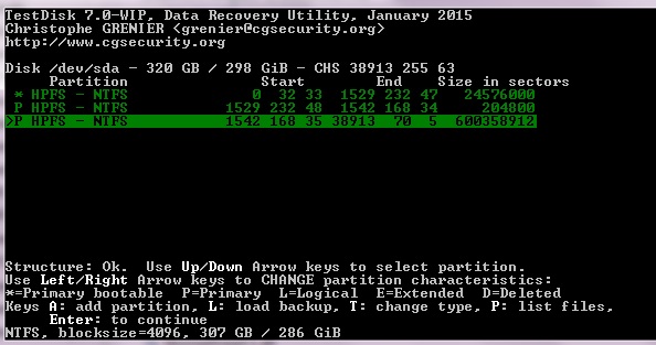

J'ai un disque dur externe western digital, de 320Go, qui a plus de 5 ans. J'ai un problème tout récent : le disque ne s'affiche plus dans mon arborescence lorsque je le connecte au PC (pourtant ce disque dur fait toujours un peu de bruit à l'allumage, et son voyant s'allume).
Je souhaite récupérer son contenu (des photos, des documents type excel/word, des applications etc).
J'ai donc cherché sur internet, et j'ai trouvé TestDisk. Mais comme je suis novice dans le domaine, je voulais avoir vos conseils sur la marche a suivre plutôt que de faire un faux pas.
Voici les éléments que j'ai lorsque je fais "Quick Search" : en regardant les fichiers avec la fonction lister, je pense qu'ils se trouvent dans la 3e partition (la dernière ligne)
quick search results
2 quick serach result.jpg (67.46 KiB) Viewed 2229 times
Et avec "Deeper search", il apparaît deux warnings... je ne sais pas si c'est lié à mon problème .
deeper search
deeper search
3 deeper search.jpg (36.92 KiB) Viewed 2229 times
A votre avis, comment dois-je faire pour récupérer mes données?
Merci
Aude
Re: Disque Dur externe WD - non visible sous Windows
/dev/sda est probablement le disque interne. Est-ce qu'un second disque est détecté par TestDisk ?
