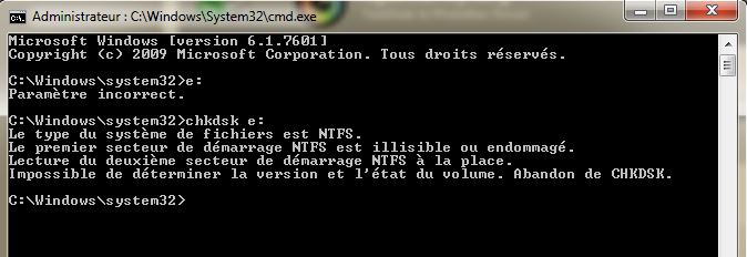

J'ai tenté un chdsk mais il me met ce message
chkdsk
chkdsk

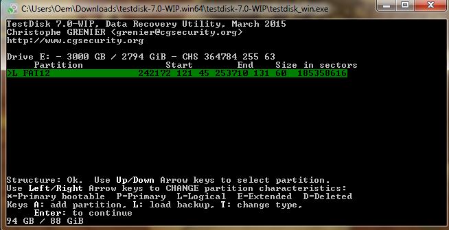

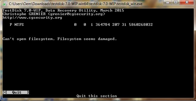

j'ai lancé testdisk et je ne sais plus à quel moment j'ai eu ce message

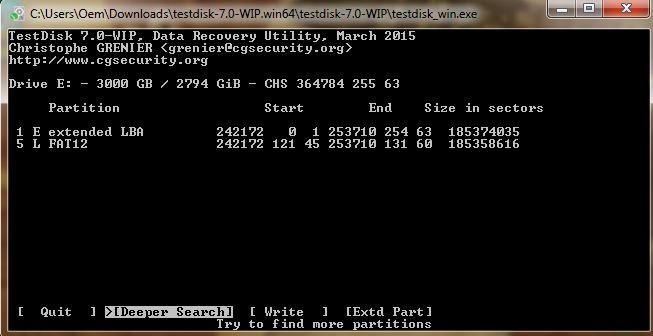

j'ai lancé un quick search
et voici les résultats
scan
scan
SCAN RESULT.JPG (48.21 KiB) Viewed 3255 times
et quand je clique dessus j'ai ce résultat
partitions
partitions
Maintenant j'avoue que je suis perdu et ne sais quoi faire ? Donc si quelqu'un pouvait m'orienter pour la suite ? Je n'ai aucune idée si la structure de fichiers est récupérable

Re: Besoin d'aide pour partition raw
Si vous choisissez de travailler sur E:, il faut choisir None comme type de partition.
Sinon choisissez le disque physique et PC/Intel ou bien EFI GPT.
Ensuite dans le menu Advanced, selectionnez la partition, Boot, RebuildBS, List. Write et confirmez si vous pouvez lister vos fichiers.

Reboot du pc pendant la nuit, donc j'ai relancé ce matin
Impossible de voir la liste de fichiers
J'ai remplacé le boot sector defect par le backup valide, si cette une erreur j'assume ! ;)
Est-il toujours possible d"accéder aux fichiers ?
