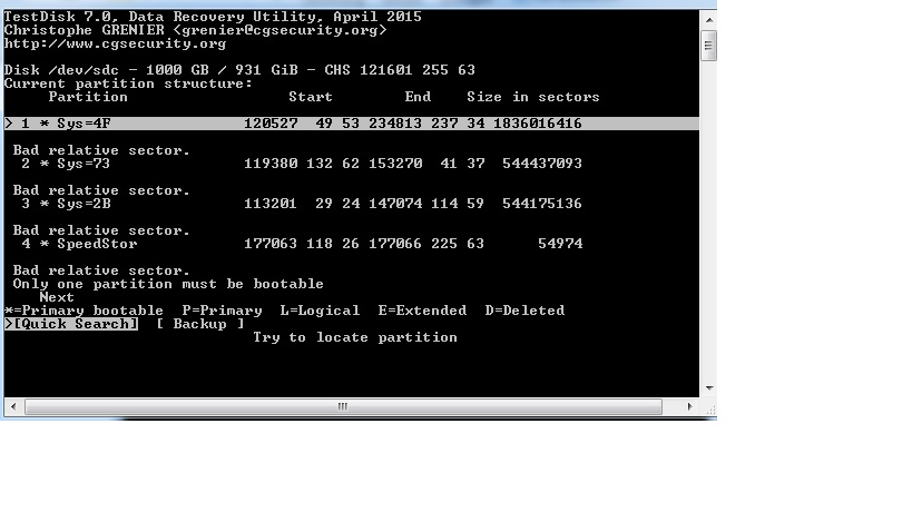

Ich habe jetzt mehrmals versucht mit Testdisk, die Platte/ das Dateisystem zu reparieren, leider ohne Erfolg.
Was mache ich falsch bzw. wie muss ich vorgehen ?
Siehe Anhang.

HDD wird nicht mehr erkannt.
- fehler.jpg (84.9 KiB) Viewed 8315 times

Deine Partitionstabelle stimmt wahrscheinlich nicht.
Lasse Quick Search und wenn deine Partition nicht gefunden wird auch Deeper Search laufen.
Wenn deine Partition gefunden wird, drücke p und versuche deine Daten listen zu lassen.
Deine Partition muss markiert sein (im Fall wenn mehrere gefunden werden).

Danke Fiona,
nach deepersearch wird eine Partition gefunden, nur hier bringt die Taste p keine Ergebnisse, nichts passiet
Sind die Grenzen der testdisk hiermit erreicht oder kann man da noch was machen ?

Re: HDD wird nicht mehr erkannt.
Ist Ungewöhnlich?nach deepersearch wird eine Partition gefunden, nur hier bringt die Taste p keine Ergebnisse, nichts passiet
Frage mich warum?
Hattest du die neueste Version von TestDisk 7 und 32bit genommen.
Um es zu beurteilen, brächte ich auch Info aus deiner testdisk.log.
Könntest du den Inhalt in einen neuen Post kopieren?
