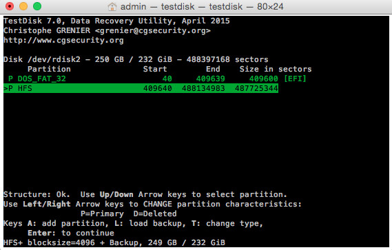

jetzt lese ich schon ne ganze Weile, aber ich komm das einfach nicht fertig.
Ich betreibe eine 250 GB Platte am MBPro, die plötzlich nicht mehr erkannt wird.
Mit TestDisk habe ich nach dem QuickScan folgendes Ergebnis:
Screenshot 2015-05-05 13.19.06.jpg (67.02 KiB) Viewed 5549 times
Und wie gehts jetzt weiter??? Freu ich über jede Unterstützung!
Danke und VG

Ich bräuchte den Inhalt von der testdisk.log.
Befindet sich im TestDisk-Ordner und der Inhalt kann im nächsten Post kopiert werden.
Wichtig für mich ist TestDisk / Analyse (current partition structure) um die gefundene Partition mit der gegenärtig bei Quick Search gefundenen zu vergleichen.

Tue May 5 12:44:11 2015
OS: Darwin, kernel 14.3.0 (Darwin Kernel Version 14.3.0: Mon Mar 23 11:59:05 PDT 2015; root:xnu-2782.2
Compiler: GCC 4.0
Compilation date: 2015-04-18T13:01:34
Disk /dev/disk0 - 250 GB / 232 GiB - 488397168 sectors (RO), sector size=512
Disk /dev/disk1 - 1000 GB / 931 GiB - 1953525168 sectors (RO), sector size=512
Disk /dev/disk2 - 250 GB / 232 GiB - 488397168 sectors, sector size=512
Disk /dev/rdisk0 - 250 GB / 232 GiB - 488397168 sectors (RO), sector size=512
Disk /dev/rdisk1 - 1000 GB / 931 GiB - 1953525168 sectors (RO), sector size=512
Disk /dev/rdisk2 - 250 GB / 232 GiB - 488397168 sectors, sector size=512
Partition table type: Mac
Analyse Disk /dev/rdisk2 - 250 GB / 232 GiB - 488397168 sectors
Bad MAC partition, invalid block0 signature
read_part_mac: bad DPME signature
FAT32 at 40/0/1
FAT1 : 32-3182
FAT2 : 3183-6333
Data : 6334-409599
sectors : 409600
cluster_size : 1
sect/track 32 (FAT) != 1 (HD)
FAT32 at 40/0/1
DOS_FAT_32 40 409639 409600 [EFI]
HFS+ magic value at 409640/0/1
part_size 487725344
HFS 409640 488134983 487725344
HFS+ blocksize=4096 + Backup, 249 GB / 232 GiB
P DOS_FAT_32 40 409639 409600 [EFI]
P HFS 409640 488134983 487725344
Function write_part_mac not implemented
New options :
Dump : No
Align partition: Yes
Expert mode : No

#4 Post by Fiona »
Wurde partition table type EFI GPT auf Mac geändert?
Nur noch alte PowerMac haben Apple partition map.
Intel-Mac sollte immer auf EFI GPT bleiben.
Im Fall würde ich Info von testdisk / Analyse current partition structure benötigen.

Hab da was in der Mac-Konsole gefunden: Hilft das?
Tue May 5 15:13:23 2015
Compiler: GCC 4.0
Analyse Disk /dev/disk2 - 250 GB / 232 GiB - 488397168 sectors
FAT32 at 40/0/1
FAT1 : 32-3182
FAT2 : 3183-6333
Data : 6334-409599
sectors : 409600
cluster_size : 1
FAT32 at 40/0/1
part_size 487725344
Re: Externe Platte wird nicht erkannt (Mac)
#9 Post by Fiona »
Um genaue Werte zu bekommen, benutze vorerst mal EFI GPT, da ich denke das es ein Intel-Mac ist.
Es gibt auch eine efi-partition (kleine dos-partition).
War auch Frage, hattest du den Partitionstabellentyp geändert?
Somit könnte sich auch die Meldung wegen deiner Partitiionstabelle ändern.
War diese hier:
Wiederhole dann die Diagnose mit Analyse und Quick Search und wenn nichts gefunden wird auch Deeper Search.

Um genaue Werte zu bekommen, benutze vorerst mal EFI GPT (was ist das??? - Intel stimmt!)
Es gibt auch eine efi-partition (kleine dos-partition). (da läuft gerade Deeper Search)
War auch Frage, hattest du den Partitionstabellentyp geändert? (Nein, habe nichts geändert)
Ist es denn überhaupt richtig, dass ich beim Partitionstabellentyp "Mac" ausgewählt habe?
