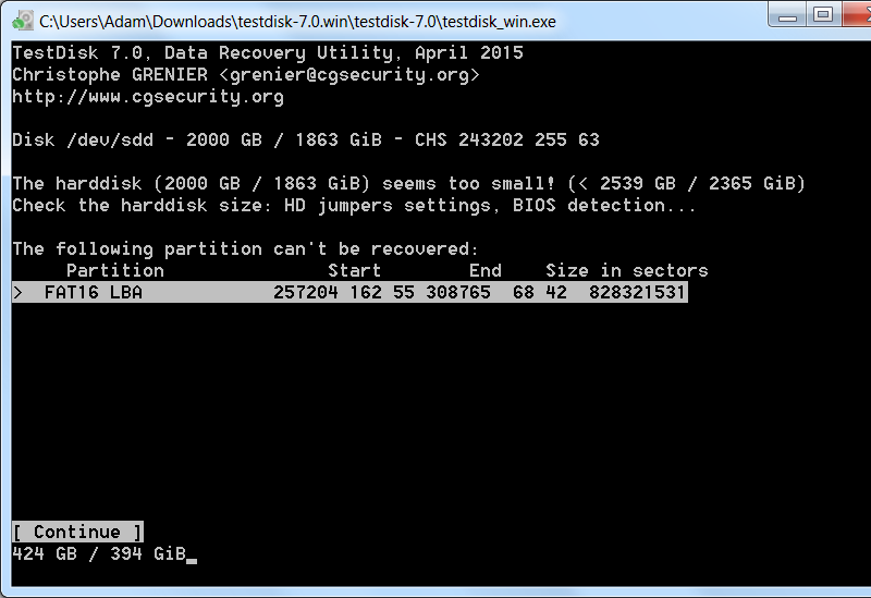

Ich versuche meine HDD mit TestDisk zu retten. Leider klappt es nicht so wie es in der Beschreibung steht.
Ich habe eine Analyse durchgeführt und bekomme folgende Fehlermeldung:
The harddisk ... seems too small!
The following partitions can't be recovered
Kann mir bitte jemand dabei noch weiterhelfen wie ich vielleicht doch noch an die Daten kommen kann oder ist die Platte ein Fall für den Hammer?
Besten Dank schon mal im Vorraus
Lg Adam
Re: ext. HDD als RAW Format
Ist nur eine Meldung dass Partitionen nicht wiederhergestellt werden können da sie nach dem Plattenende enden.
Kann anhand von irgend welchen Überbleibseln manchmal nur so erkannt oder angezeigt werden.
Hat keine Aussagekraft.
FAT16 oder FAT12-Partitionen scheinen auch falsch zu sein.
Geometrie ist auch so kaum üblich und bei Disk sollte Cylinderanzahl--255--63 stehen.
Könnte im Menü Geometrie der Wert bei Heads auf 255 und bei Sektor auf 63 geändert werden.
Alles andere wie Sector Size etc.. sollte in Ruhe gelassen werden.

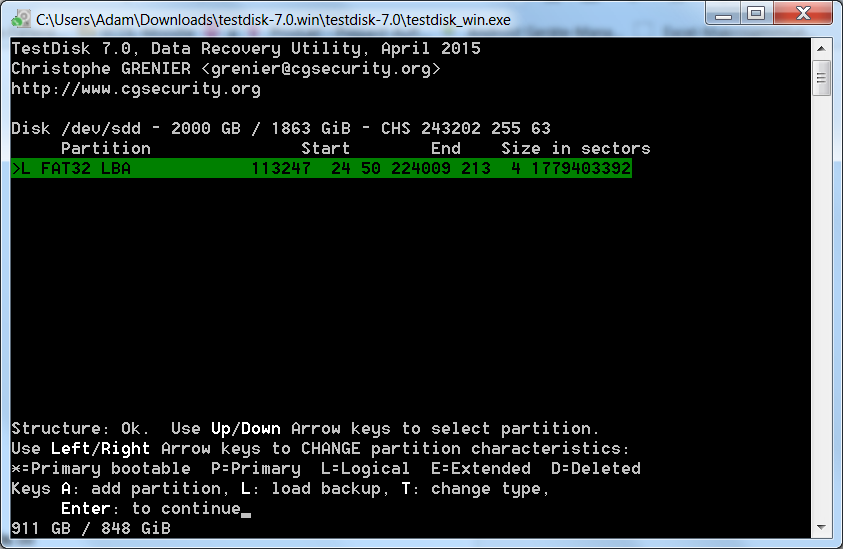

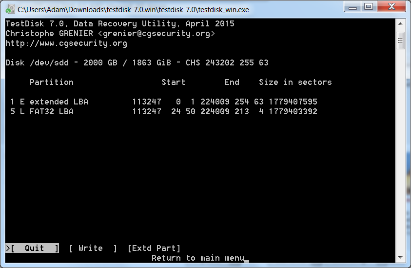

Nachdem Quick Search durch war bekamm ich folgende Meldung:
Nachdem ich "P" gedrückt habe sehe ich folgendes:
Wie muss ich denn jetzt weiter vorgehen?
Lg Adam
#5 Post by Fiona »
Das ist eine Partition welche ca. weniger als bei der Hälfte deiner Platte anfängt.
Du solltest im Fall Deeper Search laufen lassen.

Fiona bin deinen Rat gefolgt und habe deep Search ausgeführt.
Leider bekomme ich diese Meldung:
War's das oder kann man noch was retten?
Lg Adam

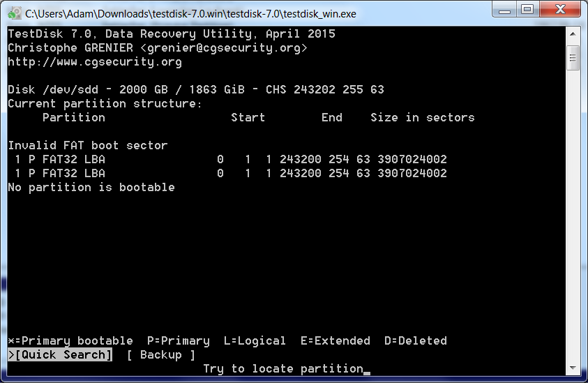

Letzte Versuch bevor Datenrettungssoftware wie PhotoRec etc.. kommen würde, setze mir mal einen Screen von TestDisksk / Analyse und deiner gegenwärtigen/current partition structure.
Wenn die Partition noch in der Partitionstabelle wäre, wäre vielleicht eine Bootsektordiagnose noch möglich.

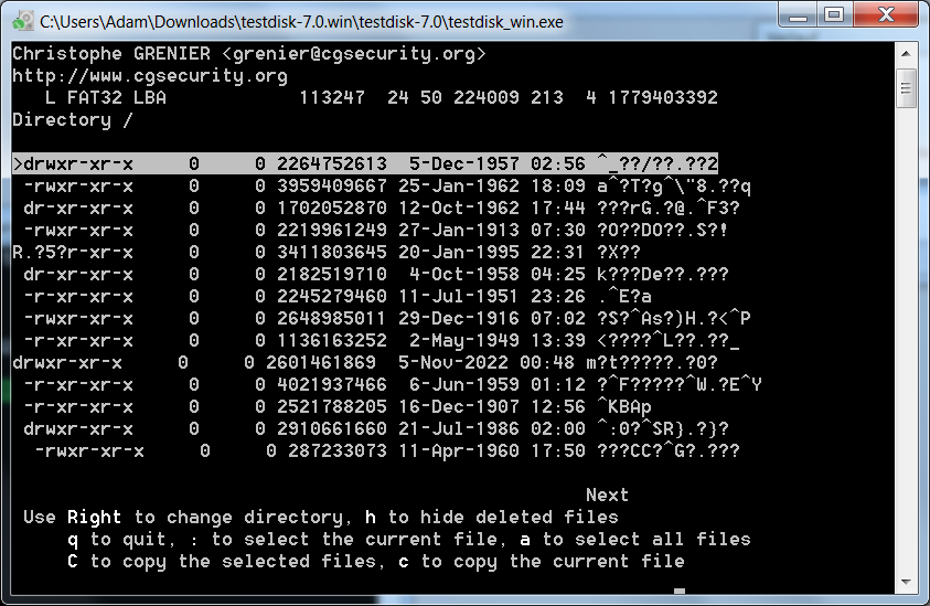

Hier die Anzeige nach Deep Search nach dem ich auf continue Taste:
und hier wenn ich auf Analyse gehe:
Hier die Datenträgerverwaltung (H:) - ich hoffe du meintest das mit "gegenwärtigen/current partition structure" :roll:
Lg Adam
#10 Post by Fiona »
In deiner Partitionstabelle ist eine Partition welche fast die gesamte Platte benutzt.
Ist dieses Bild hier:
http://forum.cgsecurity.org/phpBB3/down ... hp?id=3061
Gehe bitte nochmal auf das Menü Advanced.
Die Partition sollte dort angezeigt werden.
Setze mir einen Screen.
Bestätige bei Boot, setze mir einen Screen und lasse mal RebuildBS laufen.
Wen RebuildBS erfolgreich war, siehst du das Menü List.
Versuche deine Dateien anzuzeigen.
Benutze gegenwärtig kein Write oder RepairFAT um irgend welche Änderungen vorzunehmen.
