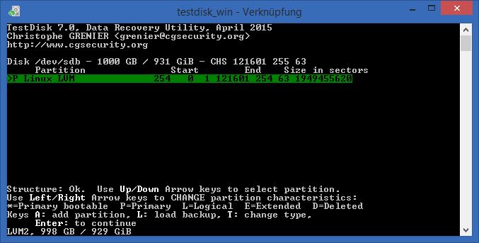

Nach der Quicksearch findet Test Disc diese Partition:
Ergebnis Quicksearch080615.JPG (47.74 KiB) Viewed 3724 times

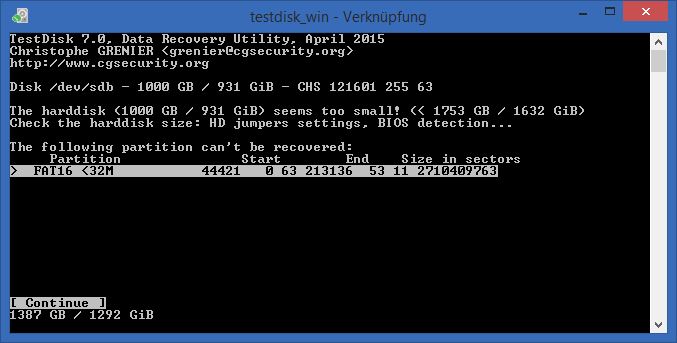

Deepsearch bringt dieses Ergebnis:
Ergebnis Deep Search 080615.JPG (45.32 KiB) Viewed 3724 times
Mich irritiert, das die HDD als zu groß angezeigt wird.
Und nun bin ich mit meinem Latein am Ende. Gibt es noch eine Chance die Partition zu retten? Es sind doch einige für mich wichtige Daten drauf.

Re: Partition retten auf ext 1 TB HDD
Könntest du im TestDisk-Ordner die Datei testdisk.log mit Woprdpad öffnen und den Inhalt in deinen nächsten Post kopieren?
Weißt du das Dateisystem deiner Partition?
Linux könnte bei NAS passen?
Hattest du versucht deine Daten nach Quick Search von der Linux-Partition listen zu lassen?
Auf dem Bild nach Deeper Search ist nur eine Meldung das eine FAT16-Partition nicht wiederhergestellt werden kann.
Kann auch nur anhand einiger Überbleibseln so erkannt werden und hat kein Aussagekraft.
Denke auch das FAT16 falsch ist.

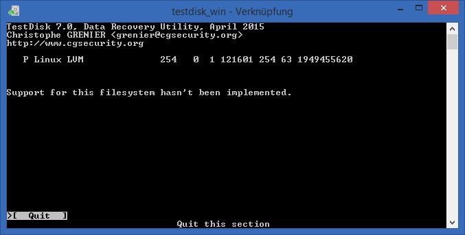

Danke für Deine Antwort. Ich habe versucht, die Dateien anzuzeigen, aber ich finde nirgends eine Option um das zu machen. Vielleicht bin ich auch nur blind?

BAD_RS LBA=713623427 635218
FAT16 <32M 44421 0 63 213136 53 11 2710409763
This partition ends after the disk limits. (start=713623427, size=2710409763, end=3424033189, disk end=1953525166)

The harddisk (1000 GB / 931 GiB) seems too small! (< 1753 GB / 1632 GiB)

Nochmal Hallo.
Nach einigem probieren ist mir doch noch gelungen die Dateilistung anzuzeigen (Ich war blind ;) ).
Ergebnis:
Ich hoffe mal, das es noch eine Chance gibt, die Partition zu retten...
Vielen Dank für alle Hilfe.
Jann
#5 Post by Fiona »
Lasse bitte Deeper Search laufen um das Backup deines Bootsektors welches am Ende deiner vorigen Partition liegt zu finden.
Dann wird die Partition angezeigt und du solltest versuche deine Daten listen zu lassen.
