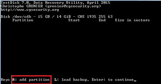

ist deshalb zustande gekommen (Keys A: add partition -> aus der liste fat32 gewählt)Results
Change partition type:
FAT32 0 0 1 1934 254 63 31085775
mein fehler. hatte auf gut glück versucht, etwas neues aufzuspielen.. ein reboot hat dennoch nichts gebracht.Hattest du einen neuen MBR-Code geschrieben?
Bitte nehme keine unnötigen Änderungen vor wenn du es nicht genau weißt!
Auf jeden Fall schreibe nichts auf den Stick, da es eine Wiederherstellung erschweren kann.
wird gemacht.Gegenwärtig empfehle ich TestDisk 7.1WIP.
- screen nach quick
- add.jpg (19.52 KiB) Viewed 22149 times
- mbr.jpg (40.5 KiB) Viewed 22149 times
Re: USB-Stick plötzlich raw FAT32, bad boot sector
Wenn du eine Partition zufügen möchtest:
Die Werte wären nicht so wie oben angegeben sondern:
0 1 1 1934 254 63 FAT32 LBA
Dann wäre es Intel Standard.
Wenn du dann auf Quick Search gehst kannst du bei Stop bestätigen, wenn ein Scan läuft.
Drück dann a und gebe die Werte ein.
Bei Type bestätige mit Ok und gebe 0c (Null c) für FAT32 LBA ein.
Bestätige mit Eingabe und gehe auf Write.
Jetzt hast du eine Partition welche du formatieren kannst!
Manchmal macht Windows Probleme und Knoppix arbeitet zuverlässiger um Wechselmedien zu partitionieren.
Ist so nicht richtig unter Windows untrstützt.
Hatte aber bei mir auch bereits geklappt.
Teste es einfach.
irgendwie wird das ganze nicht übernommen. nach dem neustart des laptops ist alles wie vorher.
hier ein log:
ich sehe nichts, was ich formatieren könnte.Jetzt hast du eine Partition welche du formatieren kannst!
hier ein log:
Mon Jul 13 00:55:58 2015
OS: Windows Vista (6000)
Compiler: GCC 4.9, Cygwin 2000.4
Compilation date: 2015-07-11T23:01:19
disk_get_size_win32 IOCTL_DISK_GET_LENGTH_INFO(/dev/sdb)=15917383680
disk_get_size_win32 IOCTL_DISK_GET_LENGTH_INFO(\\.\PhysicalDrive1)=15917383680
disk_get_size_win32 IOCTL_DISK_GET_LENGTH_INFO(\\.\C:)=72684142592
disk_get_size_win32 IOCTL_DISK_GET_LENGTH_INFO(\\.\E:)=15917383680
Disk /dev/sda - 80 GB / 74 GiB - CHS 302909 129 4, sector size=512
Disk /dev/sdb - 15 GB / 14 GiB - CHS 1935 255 63, sector size=512
Drive C: - 72 GB / 67 GiB - CHS 275118 129 4, sector size=512
New options :
Dump : No
Align partition: Yes
Expert mode : Yes
Analyse Disk /dev/sdb - 15 GB / 14 GiB - CHS 1935 255 63
file_pread(5,14,buffer,31088641(1935/45/32)) lseek err Invalid argument
file_pread(5,1,buffer,31088641(1935/45/32)) lseek err Invalid argument
file_pread(5,8,buffer,31088647(1935/45/38)) lseek err Invalid argument
file_pread(5,3,buffer,31088655(1935/45/46)) lseek err Invalid argument
file_pread(5,3,buffer,31088702(1935/46/30)) lseek err Invalid argument
file_pread(5,8,buffer,31088718(1935/46/46)) lseek err Invalid argument
file_pread(5,11,buffer,31088765(1935/47/30)) lseek err Invalid argument
file_pread(5,2,buffer,31090687(1935/77/62)) lseek err Invalid argument
FAT32 LBA 0 1 1 1934 254 63 31085712
1 P FAT32 LBA 0 1 1 1934 254 63 31085712
write!
