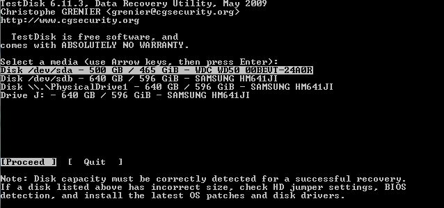

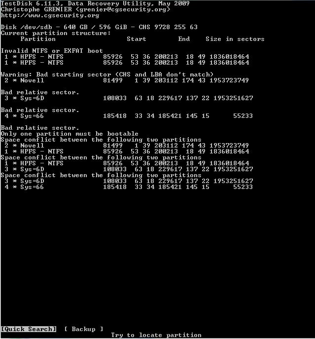

Ich kenne mich nicht wirklich aus mit Testdisk. Zumindest hatte ich solche Meldungen noch nie gesehen.
Testdisk sagt mir folgendes:
Festplatte plötzlich RAW
- Unbenannt1.JPG (44.68 KiB) Viewed 8688 times
- Unbenannt.JPG (77.29 KiB) Viewed 8688 times
Re: Festplatte plötzlich RAW
Ist schon eine recht alte Version.
Was ist dein Betriebssystem und könntest du eine neuere Version nehmen?
Info für eine Diagnose folgt.
Sicherlich sieht deine gegenwärtige Partitionstabelle nicht korrekt aus?

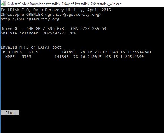

hi, habe testdisk unter windows am laufen. Hier ein paar Screenshots:
- Unbenannt3.JPG (55.56 KiB) Viewed 8655 times
- Unbenannt4.JPG (76.11 KiB) Viewed 8655 times
- Unbenannt5.JPG (37.53 KiB) Viewed 8655 times
Biite nicht Drive sondern Disk auswählen.
Drive ist nur ein Laufwerk oder Partition und hat keine Partitionstabelle.

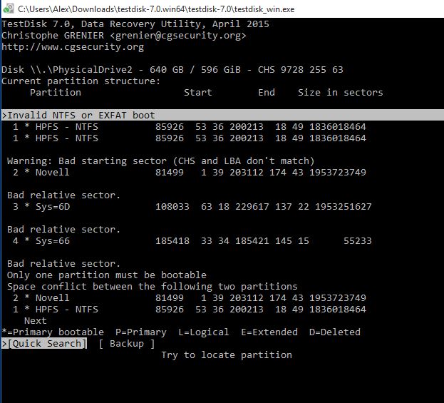

Es macht keinen Unterschied ob ich Disk oder Drive nehme.
Das Ergebnis ist irgendwie immer gleich ...
- Unbenannt1.JPG (62.7 KiB) Viewed 8625 times
- Unbenannt4.JPG (77.99 KiB) Viewed 8625 times
- Unbenannt5.JPG (37.48 KiB) Viewed 8625 times

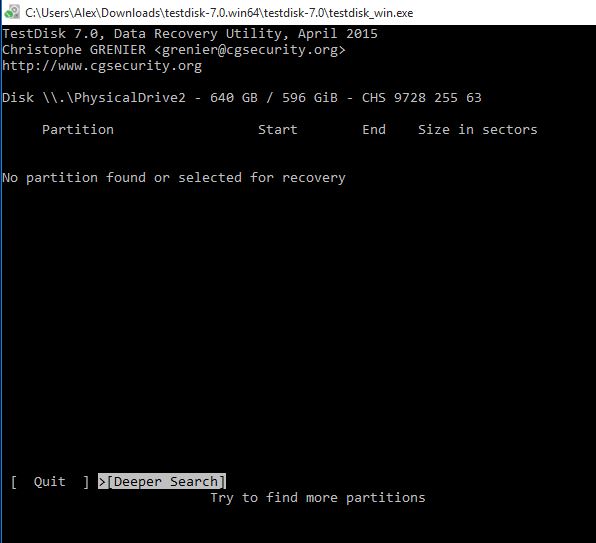

Deeper Search gibt das folgendes als Ergebnis ...
- Unbenannt10.JPG (47.1 KiB) Viewed 8625 times
- Unbenannt7.JPG (32.62 KiB) Viewed 8625 times
Hattest du TestDisk 64bit?
Ist nur beabsichtigt auf reine 64bit-Maschinen ohne WOW64 wie Itanuim, da einige Features fehlen.
Nehme bitt im Fall die 32bit-Version.
Disk sieht ähnlich aus wie:
Der MBR (bei partition table type Intel) ist der erste physikalisch ausührbare Sektor einer Festplatte und beinhaltet auch die Partitionstabelle.
Wenn du Drive nimmst ist es der erste logisch ausführbare Sektor einer Partition und der Bootsektor.
Sind gravierende Unterschiede.
Somit versuche ich nur genaue Ergebnisse zu bekommen um weitere Diagnose festzulegen.
