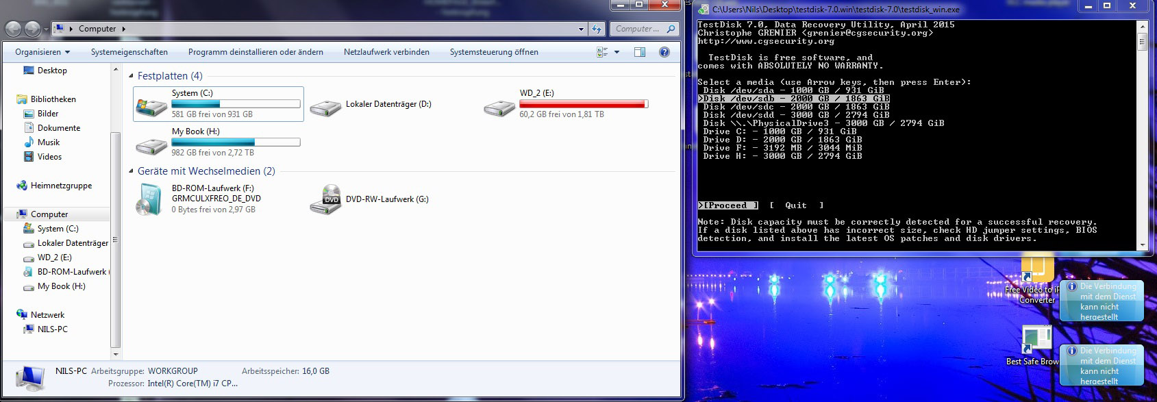

Mein größtes Problem ist jedoch, dass ich seit gestern Abend nicht mehr auf meine Datenfestplatte zugreifen kann.
Auf der Platte befinden sich wichtige Fotodateien und einige Word-Dokumente, die ich unbedingt wieder benötige.

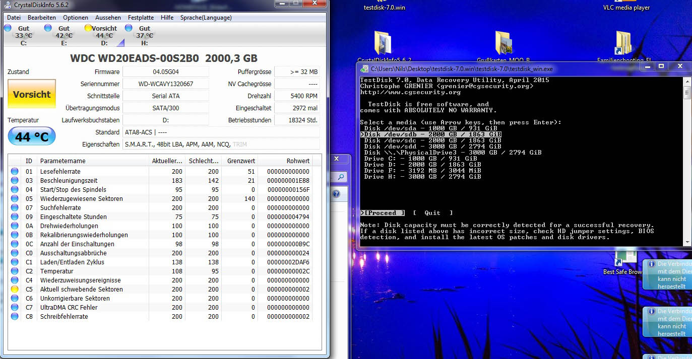

Ich habe nun das Tool testdisk heruntergeladen und Crystaldisk installiert, aber weiß nicht, was ich jetzt mit testdisk machen kann oder sollte, um wieder auf die Daten zugreifen zu können. Ich möchte schließlich den Zustand nicht noch verschlimmern. Welche Einstellungen muss ich dort wählen? Die betreffende Festplatte ist bei mir "D:", welche jetzt als "Lokaler Datenträger (D:)" angezeigt wird. Ich habe noch eine weitere identische Datenfestplatte (E:), welche normal funktioniert. Wäre daher für Hilfe sehr dankbar! Ich habe 3 Screenshots angehängt. Siehe bitte Anhänge. Crystaldisk meldet "Vorsicht"(Gelb) für die betreffende Festplatte(:D).
Windows läuft recht instabil und Aktionen wie das Ausführen von Crystaldisk haben unverhältnismäßig lange gedauert. Daher habe ich Sorge, dass Windows komplett abstürzt und ich dann gar nicht mehr online gehen kann. Leider habe ich keinen zweiten PC zur Hand.
int. HDD - kein Zugriff unter WIN 7 - NTFS --> RAW

Vorsicht bedeutet sofort Backup!
Des weiteren eine Wartung wie chkdsk auszuführen und im Fall die Festplatte bald auszuwechseln.
Speziell wenn es chkdsk nicht schafft.
Bei bad sectors kann Windows auch hängen.
Defrag ist kritisch, da es unterliegende Dateien überschreiben könnte und sollte niemals auf einen Datenträger von welchen man Daten wiederherstellen möchte, ausgeführt werden..
Chkdsk sollte nur nach Backup ausgeführt werden.
Sichere Lösung wäre mit TestDisk zu versuchen die Daten listen zu lassen und TestDisk erlaubt die Daten auf einen anderen intakten Datenträger zu kopieren.
Sicherlich ist dein Datenträger ziemlich voll, das zu einer Verlangsamung führen kann.
Auch inwieweit die Platte fragmentiert ist, kann Einfluss haben.
Wichtig ist erstmal wichtige Daten zu sichern.
Rest kommt hinterher.

Info zum Datenkopieren:
Lasse TestDisk Analyse und Quick Search laufen.
Wenn deine Partition gefunden wird, markiere diese und drücke p auf der Tastatur ob deine Daten angezeigt werden.
Wenn keine Partition mit TestDisk / Quick Search gefunden wird, kann Deeper Search ausgeführt werden.
Beim Listen von Daten werden unten am Screen alle Befehle zum Datenkopieren wie markieren etc.. angezeigt.
Tipps zum kopieren auf einer anderen Platte und Ordner.
Du kannst auf der Sicherungsplatte einen Ordner als Ziel zum Kopieren erstellen.
Wenn du unter TestDisk alle wichtigen Daten und Odner markiert hast, kannst du um das Ziel zur Festplatte festzulegen im TestDisk-Screen oben die zwei Punke markieren und mit Eingabe bestätigen.
Du kommst so jedes mal einen Pfad höher bis zur Festplattenauswahl.
Wähle deine Festplatte aus, auf welcher du die Daten sichern willst.
In den Ordner kannst du gehen, wenn du den Ordner markierst und mit Rechtspfeil auf der Tastatur kannst du in den Ordner gehen.
Um den Kopiervorgang zu starten kannst du dann bei neuere Versionen groß C drücken.
Teile es insoweit erstmal mit.

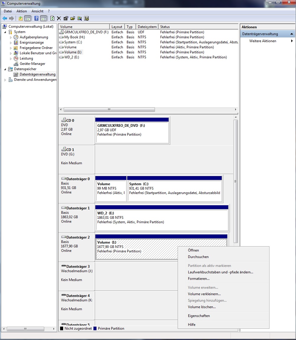

Ich habe nun versucht, die eingebaute neue Festplatte zu partitionieren und meine Daten von der defekten Festplatte darauf zu übertragen. Leider klappt dies nicht.
Ich habe eine 4TB Festplatte gekauft und diese zunächst über den Befehl DISKPART als GPT-Festplatte konvertiert. Mein PC und Mainboard ist noch von 2009 und ich nutze WIN 7 64 bit. Dies klappte problemlos, aber in der Datenträgerverwaltung werden lediglich 1.677,9 GB erkannt und ich kann das Volumen nicht vergrößern. Habe zudem versucht mit einem externen Tool, dem Paragon Partition Manager 2014, die Festplatte zu formatieren und partitionieren. Dies klappt ebenfalls nicht und ich bekomme lediglich 1,67TB angezeigt.
Wie kann ich das Problem beheben?
- Computerverwaltung_Festplatte_GPT.jpg (250.06 KiB) Viewed 12210 times

Mache mal in der Datenträgervwerwaltung Rechtsklick im kleinen Quadrat auf der linken Seote und setze mir mal einen Screenshot.aber in der Datenträgerverwaltung werden lediglich 1.677,9 GB erkannt und ich kann das Volumen nicht vergrößern.
Kann sein das die jetzige Partition auf der Platte gelöscht werden und du sie neu einrichten musst.
