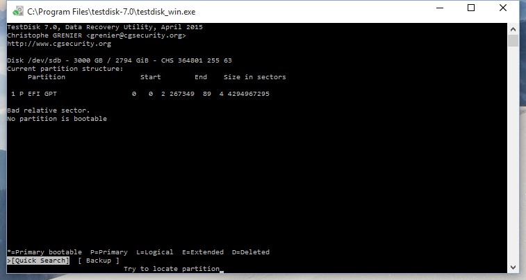

ich besitze einen NAS von Medion in dem eine Segate Festplatte verbaut ist (ST3000DM001) auf welchen ich keinen Zugriff mehr habe. Daraufhin habe ich die Festplatte ausgebaut und an meinen PC angeschlossen. Hier sehe ich zwar die Partition kann diese aber nicht öffnen. Das Dateisystem ist in RAW. Gerne möchte ich dieses nun wiederherstellen mittels Testdisk.
- Testdisk 32Bit heruntergeladen (32Bit wegen mehr Funktionen)
- Testdisk mit Administratorrechten gestartet
- Log Datei erstellen
- Festplatte auswählen (Disk und nicht Drive)
- Auswahl des Partitionstabellen-Typs (Intel)
- Analyse
Und dann sieht es so aus:

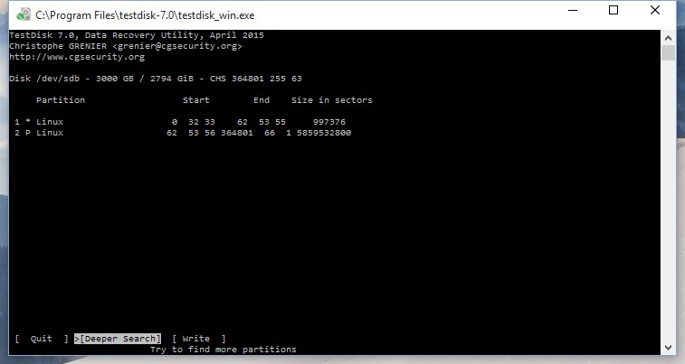

Ich bin ein wenig irritiert weil unter dem Punkt Partition immer wieder Linux auftaucht und nicht NTFS!
Da der Suchlauf eh sehr lange dauert frage ich schon einmal im voraus ob ich bis dahin alles richtig gemacht habe.
Re: Festplatte aus NAS in RAW
Die meisten NAS benutzen Linux Partitionen wie ext3 oder ext4.
Bei NAS welche ein Betriebssystem haben ist auch zumeist Linux.
Welches NAS hast du von Medion?
Möchte mir mal die Specs anschauen.
Bei NAS welche nur über Cloud arbeiten kann es unterschiedlich sein.
Bist du sicher das dein Dateisystem NTFS war?
Chris09
Joined: 24 Aug 2015, 14:52
#3 Post by Chris09 »
Sicher bin ich mir nicht das die Partition vorher im NTFS Format war, ich bin nur davon ausgegangen da meine anderen Laufwerke auch immer in NTFS waren und ich per Windows drauf zugreifen konnte.

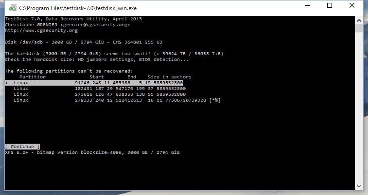

Hier einmal der Screenshot nach der Stundenlangen überprüfung...
#4 Post by Fiona »
TestDisk zeigt nach dem Scan zuerst nicht wiederherstellbare Partitionen an, welche nach der Platte enden würden.
Wenn du dort mit Eingabe bestätigst, kommst du zum Ergebnis (Result) mit wiederherstellbaren Ergebnissen.
Du kannst dort Partitionen einzeln markieren und p drücken um deine Daten anzeigen zu lassen.
Funktioniert auch bei ext2/3 und ext4-Linux-Partitionen.
Teile es mal mit.

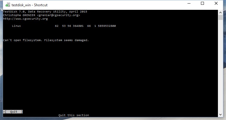

So nach dem der Suchlauf durch war wurden mir erst die nicht wiederherstellbaren Partitionen angezeigt...
Nach drücken der Enter-Taste ist folgendes zu sehen...
Egal was ich auswähle und per P ansehen möchte kommt folgende Meldung...
Sieht aus als ob keine Partition/Datei wiederhergestellt werden kann...

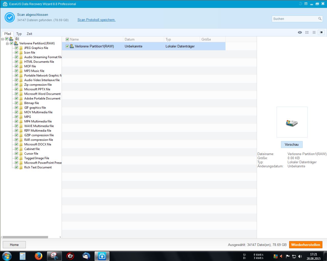

Wiederherstellen möchte ich Bilder, Musik, Videos und Dokumente...Ich werde mein glück mal mit Easeus Data Recovery versuchen...

So nach einigen Stunden ist Easus Data Recovery auch mal fertig, leider wurde nicht die Ordnerstruktur wiederhergestellt sondern nur die Daten an sich...
Immerhin besser als nichts. Aber lieber wäre mir die Ordnerstruktur mit den darin befindlichen Dateien...Es ist so sehr mühselig alle Bilder, Videos und Texte wieder richtig zu ordnen.
