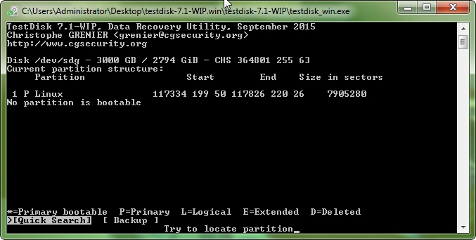

Hallo Fiona,

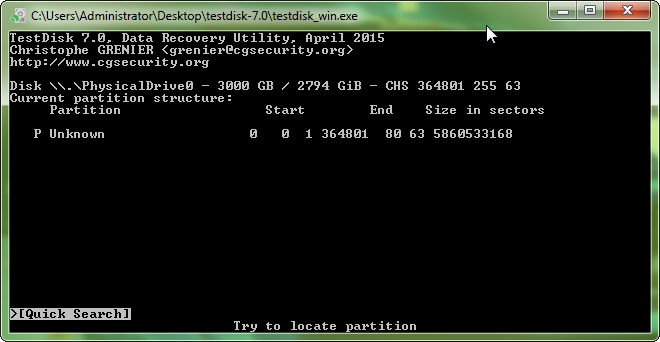

PC lief letzte Nacht durch (Rebuild BS).

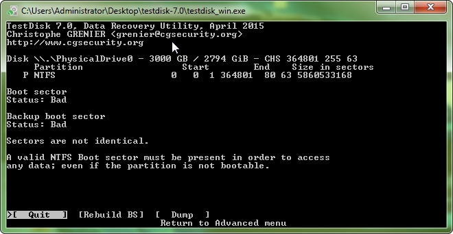

Das Ergebnis habe ich mal als Screenshot angehangen (1).

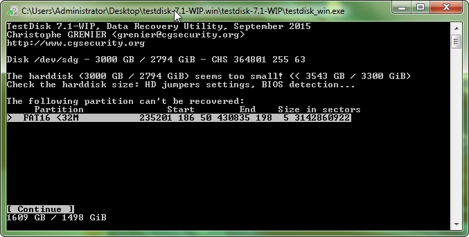

Das Ergebnis der Analyse ist Bild2.
Sagt dir das was? :cry:
ich hatte mit Deeper Scan eine Partion gefunden die mit Unknown gekennzeichnet war und hatte zuvor es mit FAT16 dann 32 und zum Schluß NTFS versucht als Typ zuzuweisen.

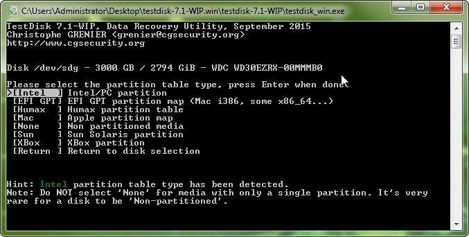

Ich bräuchte einen Screenshot von TestDisk / Analyse. und nicht Advanced.
Hattest du TestDisk 64bit verwendet?
TestDisk 7.1WIP 32bit ist empfohlen!
Du solltest Disk / dev / sd* anstatt PhysicalDrive auswählen.
Unter Analyse finde ich deine gegnwärtige Partition in der Partitionatabelle.
Nur wenn die Partition korrekt ist, sollte eine Bootsektordiagnose wie RebuildBS gemacht werden.
Die Partition in deinem Test zeigt am Anfang keine korrekten Werte.
Setze mir bitte auch einen Screen in TestDisk von partition table type.
Ist der Screen nachdem du deine Platte in TestDisk ausgewählt hast.
Intel-MBR unterstützt normal nur 2.2 TB.
None ist zumeist falsch, da keine Partition sondern die komplette Platte angezeigt wird.
GPT wäre richtig.
Oftmals werden Platten mit 4K-Sektoren ausgeliefert und sind Advanced formatiert, wodurch auf Intel-MBR Partitionen größer als 2.2 TB unterstützt werden.
Hatte aber schon einige male Proible verursacht.
Bitte wiederhole die Diagnose mit Analyse und Disk auswählen und nehme die neueste Version 7.1WIP 32bit.

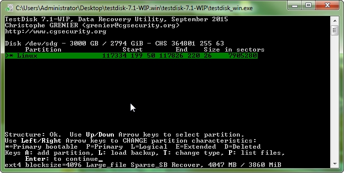

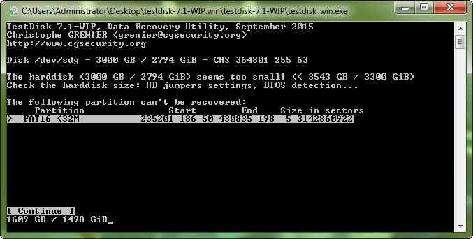

Ich hoffe ich habe jetzt alle richtigen Infos zusammen, sorry meine Unwissenheit :?

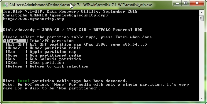

Habe mir die richtige Testdisk Version geholt (7.1WIP 32bit) und damit die Screenshots erstellt.
Im Bild 12 ist die Angabe nachdem ich das Laufwerk ausgewählt habe (partition table type).
Im Bild 13 ist das Ergebnis der Analyse zu sehen.
Im Bild 14 siehst du das was erscheint wenn ich im Bild 13 auf "Continue" gehe.
Ich muss sagen ich habe die Analyse unter "Intel" gemacht gehabt das Testdisk das komischerweise selbständig erkannt hat. Ich hoffe das war nicht falsch :( Ich habe ca. 1,7 TB in Nutzung von den 3 TB gehabt.

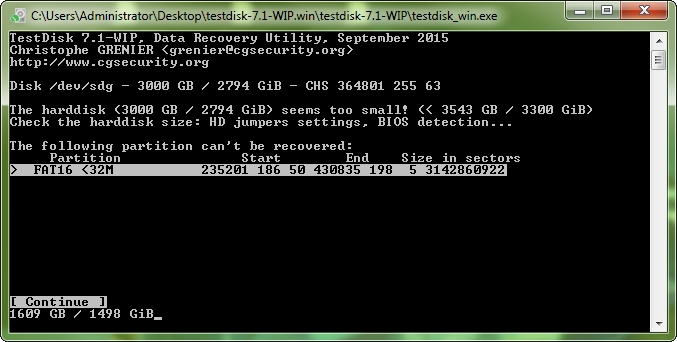

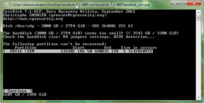

In Bild 15+16 ist das Ergebnis des nächtlichen "Deeper Search"

In deiner gegenwärtigen Partitionstabelle befindet sich nur eine kleine 4 GB-Linuxpartition.
Wenn die Partition nicht korrekt ist, hilft leider auch keine Bootsektordiagnose.
Bei Linux wäre es Superblock.
Teile bitte auch dein Betriebssystem mit und welches Dateisystem auf der Platte war.
Die Platte aus dem Gehäuse ausbauen hilft nicht immer, da einige Hersteller einen Verschlüsselungschip intern verbauen.
Teile auch mit, um welche externe Festpaltte es sich handelt?

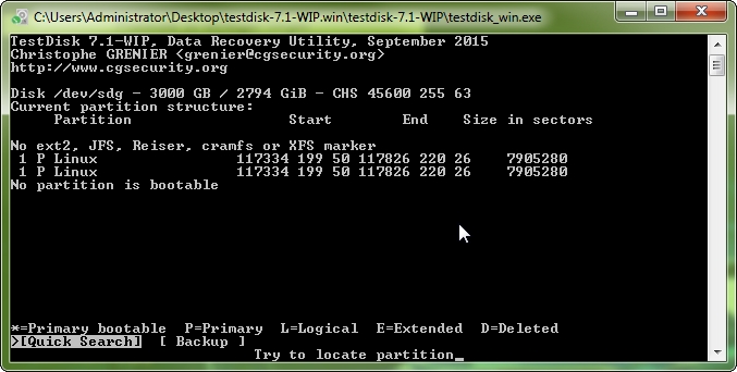

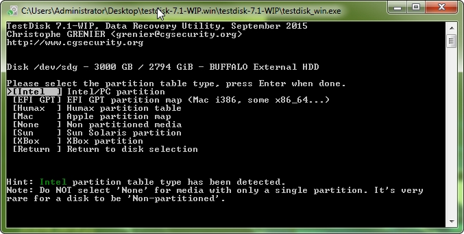

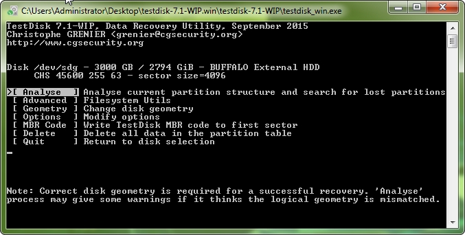

Update:)
Habe als letzten Strohhalm versucht die Platte in das alte ext. Gehäuse einzusetzen. Und siehe da, auf einmal lief sie an und Windows bot mir sogar an sie zu formatieren was ich natürlich ablehnte.
Ich habe nochmal einige Screenshots gemacht und lasse die Analyse neu durchlaufen. Jetzt müsste man ja an alles rankommen (hoffe ich zumindest). Ich wusste nicht das es eine Hardwareverschlüsselung gibt, danke für den Tipp Fiona. Ich hoffe das jetzt bessere Chancen bestehen die Daten zu retten :roll:
HIer die Antwort vom Support von Buffalo:
Wegen den gestrigen Telefonat ich haben nochmal nachgeschaut das Model was Sie haben HD-LB3.0TU3-EU hat kein Hardware Verschlüsslung aber das Model HD-LX schon.
Komischerweise wird die Platte nachdem ich Sie ins Gehäuse einbaute allein schon mit einer völlig anderen Bezeichnung angezeigt.
