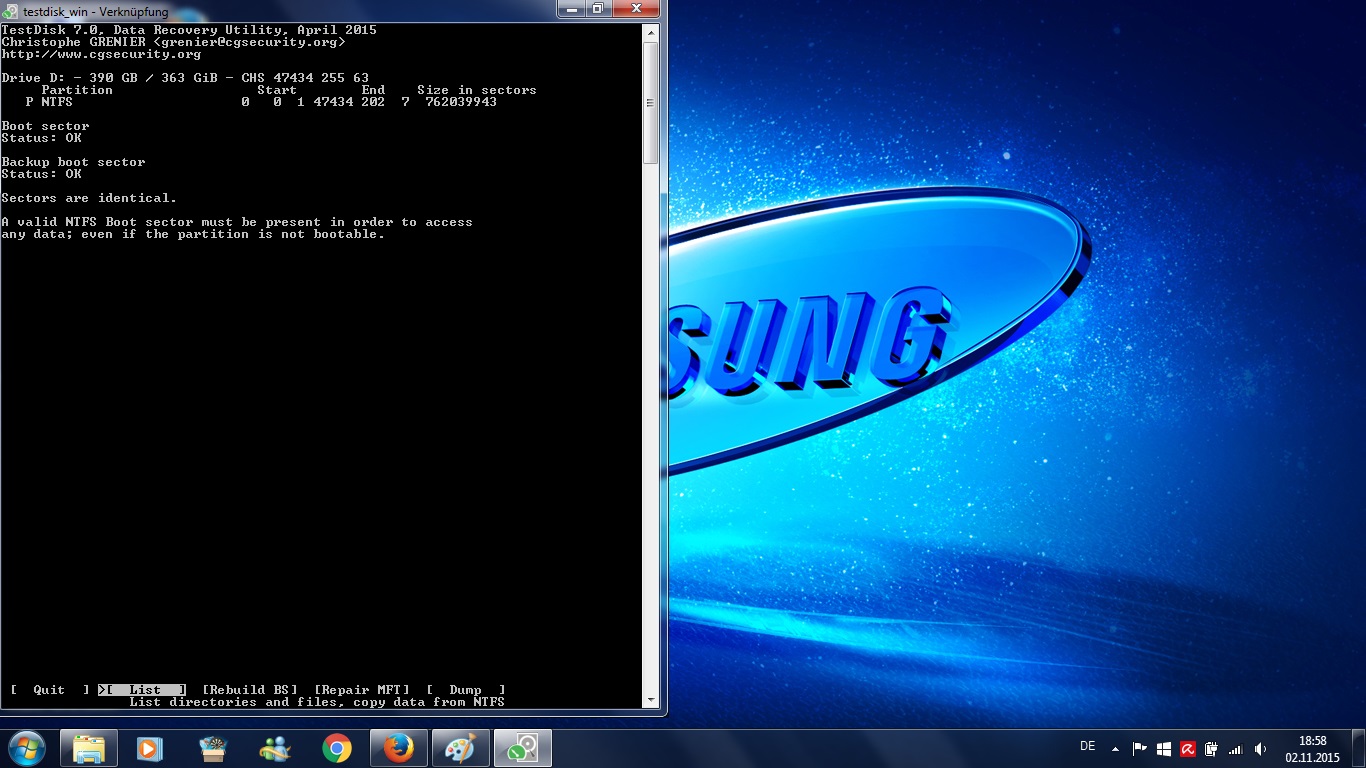

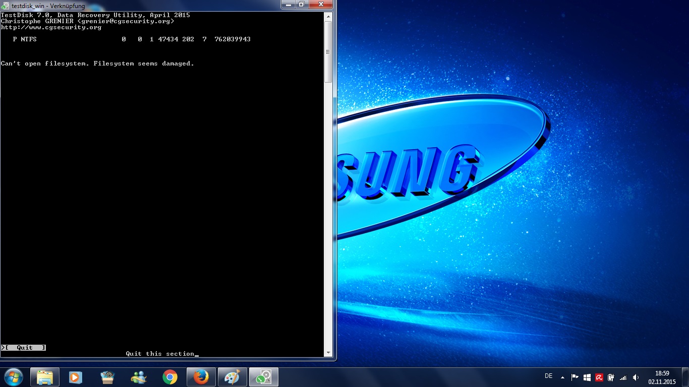

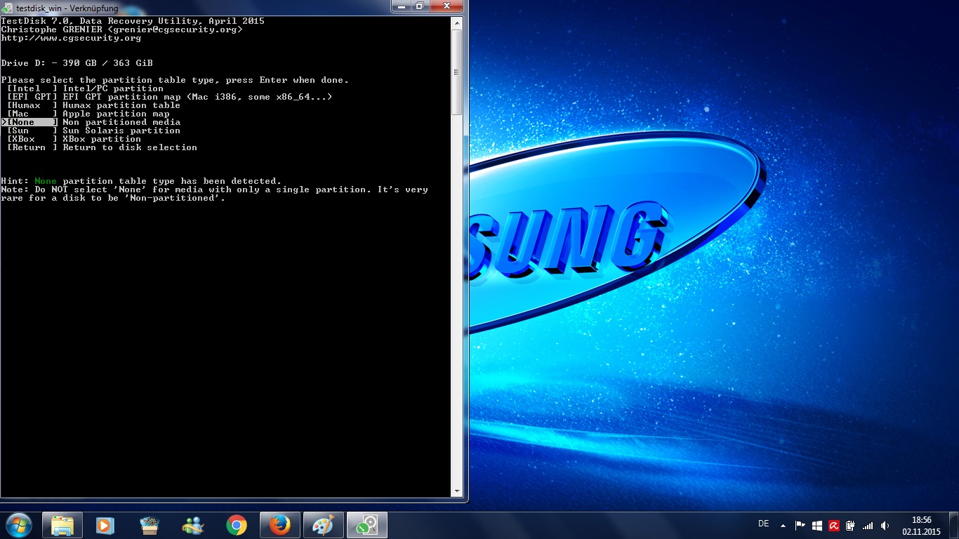

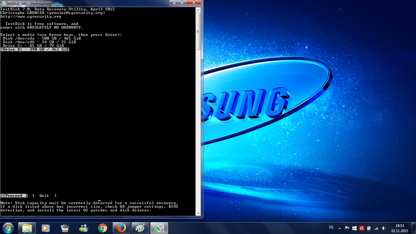

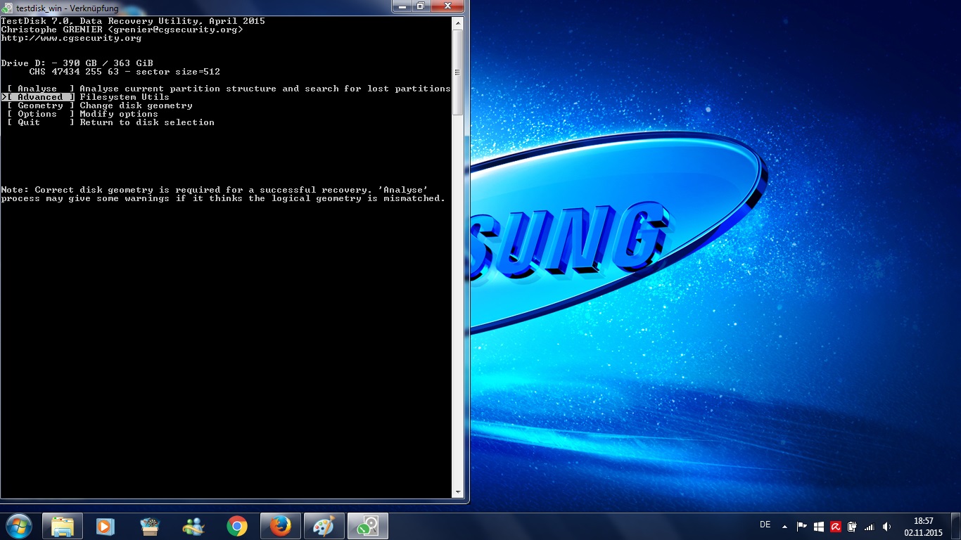

Jetzt versuche ich mit Testdisk weiter zu kommen aber so ganz wie in den Tuts beschrieben läuft es wohl nicht....
Versuche mal das Log und ein paar Screenshots hochzuladen...

P NTFS 0 0 1 47434 202 7 762039943
NTFS, blocksize=4096, 390 GB / 363 GiB
ntfs_boot_sector
NTFS at 0/0/1
NTFS at 0/0/1
filesystem size 762039943
mft_lcn 17855495
mftmirr_lcn 2388
Status: OK
Status: OK
Sectors are identical.
Ich habe die Partition weder Formatiert noch versucht irgendwelche Schreibvorgänge zu versuchen.
Kann das Problem evtl. mit dem "Rebuild BS" oder "Repair MFT" begoben werden?
Wäre für eure Hilfe sehr dankbar....
