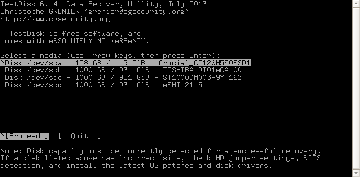

Ich habe mit TestDisk 6.14 von einer Live-DVD den PC untersuchen lassen:
[Interessanterweise wird hier mit dem Laufwerk "sdd" (ASMT 2115) auch eine externe USB-3.0-Festplatte gelistet, die zwar angeschlossen ist - aber wegen USB-3.0 vom Live-System gar nicht unterstützt wird und deshalb von Dateimanagern nicht erkannt werden kann.]

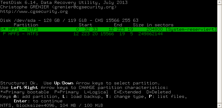

Da sich mein beschädigtes Win7 auf dem Laufwerk C (128 GB-SSD) befindet, hab' ich da weitergemacht:
Was mir erst später auffiel, ist die Darstellung in dieser Ansicht, als wäre der für das System reservierte Bereich eine eigene Partition. Interpretiere ich das richtig? Wenn ja, kann ich das nicht nachvollziehen, denn ich habe dieses Laufwerk nicht in verschiedene Partitionen aufgeteilt.

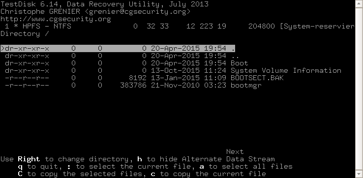

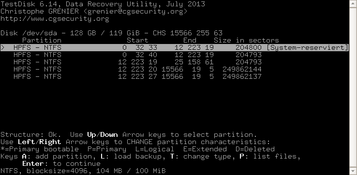

Da auch die tiefere Suche keine wirklich neuen Erkenntnisse brachte (außer dass der Befehl, die Dateien anzuzeigen, bei den meisten aufgeführten Partitionen zum Absturz von TestDisk führte),
habe ich mit Write die von TestDisk erkannte Konfiguration bestätigt (vermutlich vorschnell).

Re: Bootsektor als eigene Partition erkannt?
Bootsektor ist der erste Sektor einer Partition und somit keine Partition.
Daher ist es so gut wie unmöglich, das eine Partition angezeigt wird, welche sich normal in der Partitionstabelle befindet.
Nur bei nicht partitionierten Medien wie Disketten wäre es möglich, welche heutzutage äußerst selten sind.

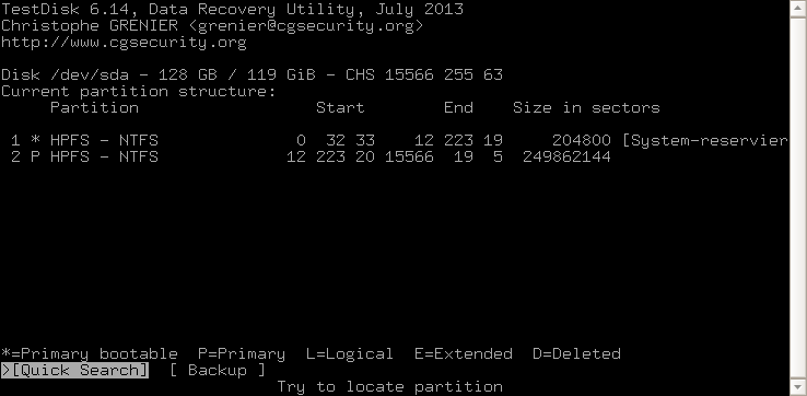

Ich bräuchte einen Screen von TestDisk / Analyse mit deiner gegenwärtigen Partitionstabelle (current partition structure).

Hier der screenshot von der Partitionstabelle:
Für den Fall, dass es noch von Bedeutung sein könnte, füge ich noch die Ausgabe von Advanced --> List bei:
Bin gespannt, ob sich daraus was Neues ergibt!
