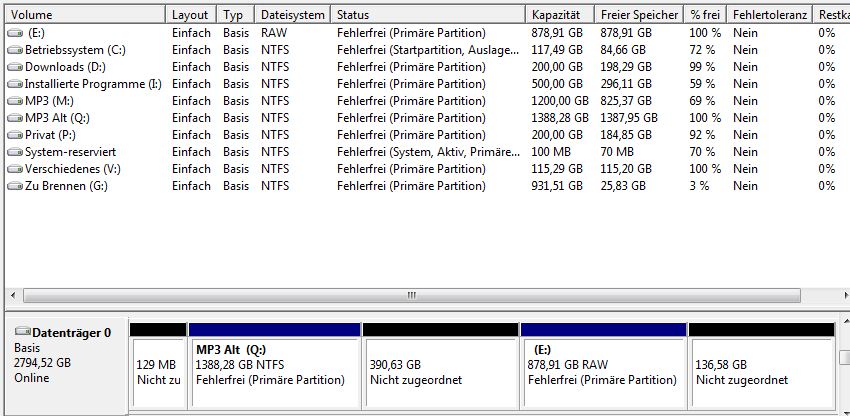

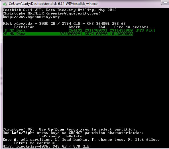

Hallo, ich hab das gleiche Problem wie jonnyo, ich hab versehenlich meine Festplatte in eine dynamische umgewandelt und dann, als ich versucht habe, eine vermeintlich "überflüssige" Partition zu löschen, hab ich beide Partitionen gelöscht.
Hier ist das Resultat von TestDisk nach Quicksearch (TestDisk1):
Die Partition MP3Alt ist leer, die brauche ich nicht, aber es gibt noch eine weitere Partition, auf der noch Daten sind (File Scavenger zeigt mir an, dass alle Daten noch da sind, aber mit der Demo-Version kann ich sie leider nicht sichern).
Und hier ist meine Datenträgerverwaltung (TestDisk2):
Vielleicht geht das bei mir ja auch mit dem Hochsetzen des Wertes bei Cylinder, aber ich wüsste nicht, auf welchen Wert und eh ich doch noch alles kaputtmache, wollte ich erst mal fragen...

Kannst du mit markieren und p drücken auf den Partitionen deine Daten anzeigen lassen?
Da deine Platte GPT ist, werden nur Sektorwerte angezeigt.
Wenn die Partitionen aber grün angezeigt werden, passen sie.
Da deine Platte aber über 2,2 TB ist sollte die zur Vermeidung von Datenverlust GPT sein.
Mache mal in deinem Bild von der Datenträgerverwaltung Rechtsklick in das linke kleine Quadrat bei deiner Platte.
Ist wichtig, da Windows die Datenträgerverwaltung oft nicht aktualisiert und der Plattentyp falsch angezeigt wird.
Ist für mich nur eine Kontrolle das du GPT hast und deine Daten sicher sind.
