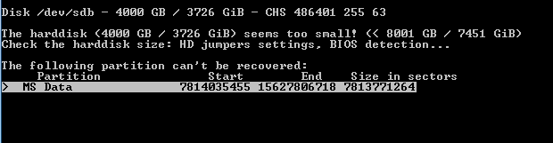

Habe hier eine 4TB SATA-Platte die versehendlich formatiert wurde, nachdem kein Laufwerksbuchstabe mehr zugewiese war. Ich hab schon mal mit Easus Data Recovery geschaut - die Daten sind noch da.
Wenn ich nun Testdisk (Version 7) starte, wird die Platte als "EFI GPT" erkannt. Wenn ich diese dann Analysiere, bekomme ich die Meldung "Hard Disk seems too small" etc.

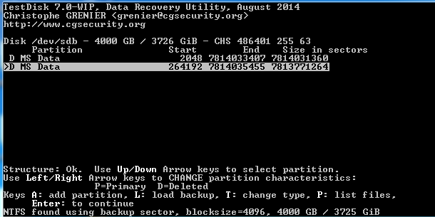

Wenn ich dann auf "Continue" gehe bekomme ich die Ansicht im Screen2.

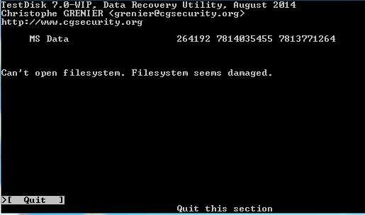

Die obere MS-Data Partition im zweiten Screen ist leer, bei der unteren komtm die Meldung "Filesystem seems damaged".
Ich will jetzt sicherheitshalber erst einmal alles Sichern, bevor ich weiter experimentiere. Kann ich dazu Easus Data Recovery verwenden, oder würdet ihr was anderes ampfehlen?
Welches Tool arbeitet denn wirklich schnell bei der Analyse und wiederherstellung?
Wie könnte ich dann mit Testdisk weiter fortfahren und evtl. die Partition/Filesystem wieder reparieren?
