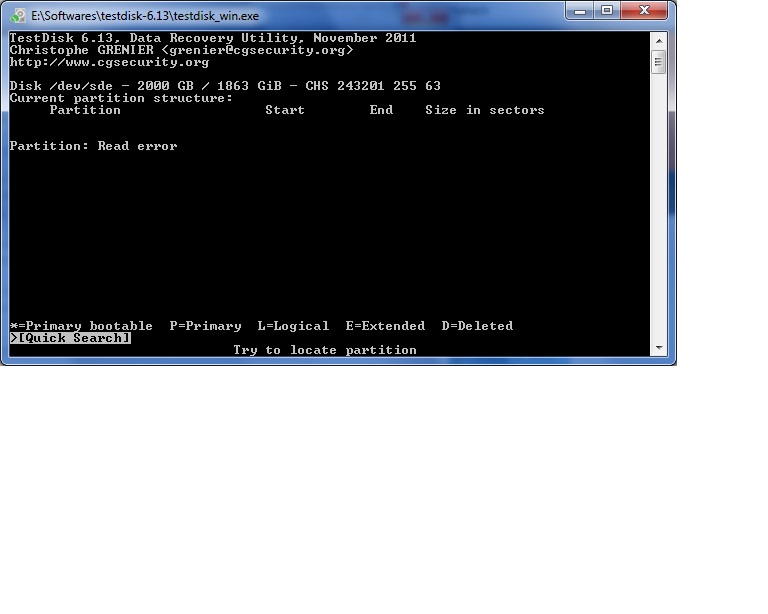

Ayant réussi a lancer le soft tant bien que mal malgré cette lenteur, je retrouve donc bien une liste avec l'integralité des DD présent dans le PC. Je sélectionne donc le disque en question et effectue une opération "ANALYSE" dessus et la, j'obtient tout de suite une erreur qui ne permet pas de réaliser des fonctions de test (voir fichier joint) meme après un "QUICK SEARCH" ou un "DEEP SEARCH°.
Le log montre exactement la meme chose, voici un extrait :
Disk /dev/sde - 2000 GB / 1863 GiB - CHS 243201 255 63, sector size=512 - WDC WD20 EARX-00PASB0
Disk /dev/sde - 2000 GB / 1863 GiB - WDC WD20 EARX-00PASB0
Analyse Disk /dev/sde - 2000 GB / 1863 GiB - CHS 243201 255 63
Partition: Read error
Ask the user for vista mode
file_pread(8,1,buffer,3907024065(243201/0/1)) read err: No error
search_vista_part: 1
file_pread(8,8,buffer,32(0/0/33)) read err: No error
file_pread(8,8,buffer,40(0/0/41)) read err: No error
file_pread(8,3,buffer,48(0/0/49)) read err: No error
file_pread(8,3,buffer,95(0/1/33)) read err: No error
file_pread(8,8,buffer,111(0/1/49)) read err: No error
file_pread(8,11,buffer,158(0/2/33)) read err: No error
file_pread(8,2,buffer,2080(0/33/2)) read err: No error
file_pread(8,2,buffer,51(0/0/52)) read err: No error
file_pread(8,2,buffer,98(0/1/36)) read err: No error
file_pread(8,2,buffer,119(0/1/57)) read err: No error
file_pread(8,2,buffer,169(0/2/44)) read err: No error
file_pread(8,2,buffer,2082(0/33/4)) read err: No error
file_pread(8,8,buffer,63(0/1/1)) read err: No error
file_pread(8,8,buffer,71(0/1/9)) read err: No error
Quelqu'un aurait-il deja rencontré ce pb et pourrait-il me venir en aide svp...je suis desepéré :cry:

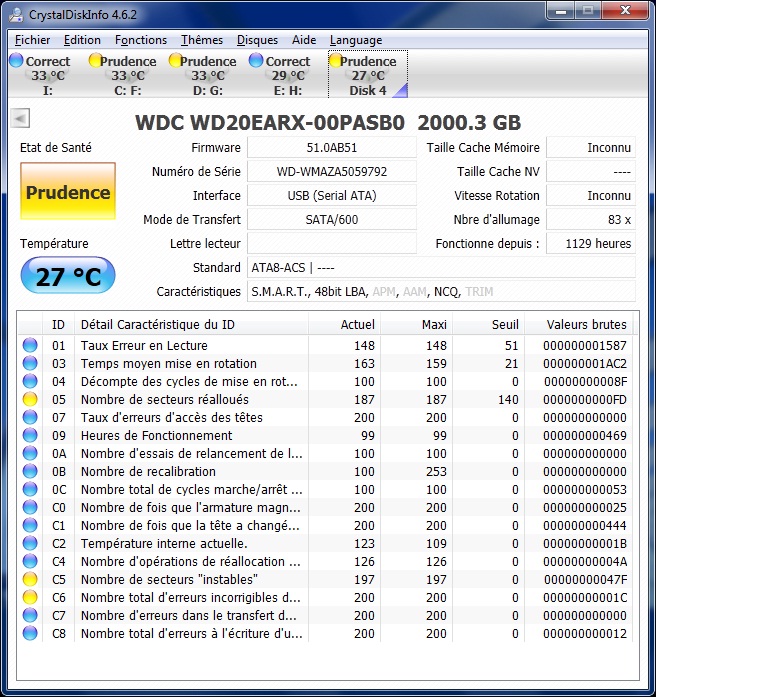

Il faudrait vérifier l'état de santé de ton disque : est-ce que l'état smart montre des secteurs HS ? Est-il détecté avec la bonne taille dans le gestionnaire de disques ?

après le test fait avec le soft CrystalDiskInfo, le disque a l'air un moyen-bon état (voir fichier joint). Et en ce qui concerne la taille, celle indiquée est correcte...

Il faudrait travailler sur une image dupliquée (en bit à bit)

J'utilise ddrescue (paquet gddrescue) sus linux.
