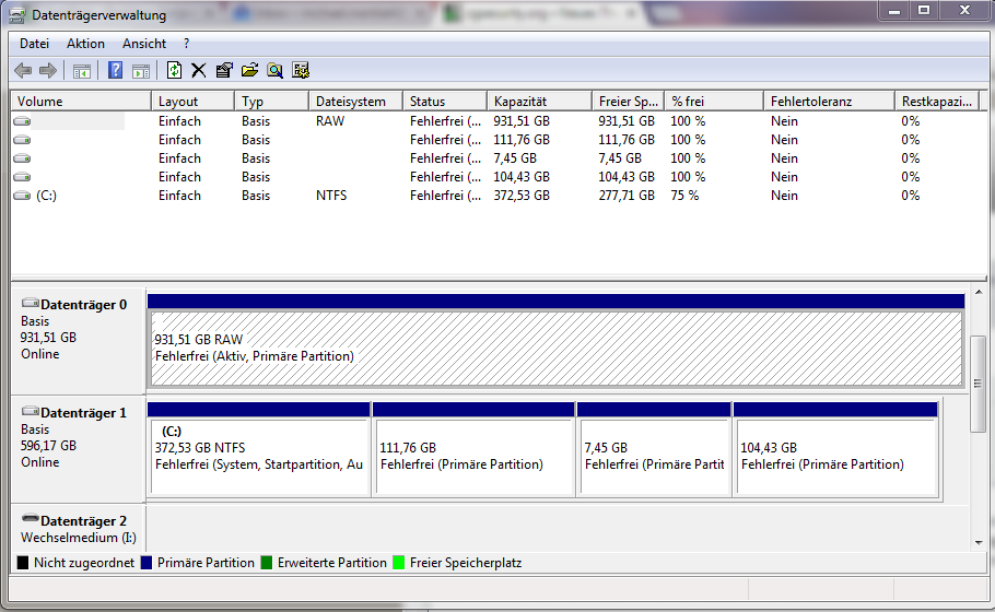

Unter Windows wird sie als RAW angezeigt.

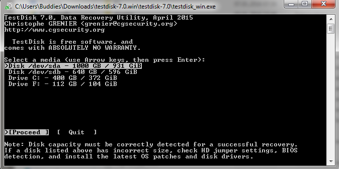

Testdisk gestartet und dem Wiki gefolgt, also zuerst Analyse danach Deeper Search. Die Partition wurde grün unterlegt angezeigt und die Daten waren auflistbar. Ich habe es als Primäre, bootbare Partition angegeben. Dann den Bootsektor wiederhergestellt. Leider kann ich die Platte noch immer nicht einbinden. Außerdem ist mir aufgefallen das die Reihenfolge der Festplatten verändert ist. /dev/sda (also C:) wird in Testdisk als /dev/sda angezeigt. Hat das was mit dem Bootflag zu tun?

Datenträgerverwaltung von Windows

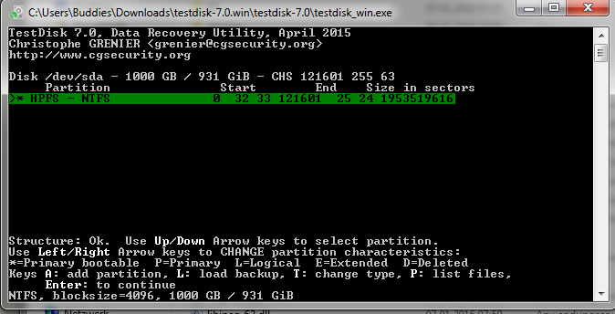

Ergebnis nach QuickSearch, DeeperSearch schon in einer vorherigen Sitzung gelaufen

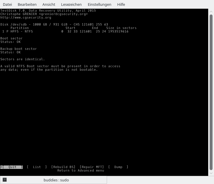

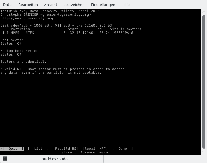

Setze mir mal einen Screenshot von TestDisk / Advanced (nicht Analyse) und Boot.
Lasse im Fall auch RebuildBS laufen und teile mit ob der extrapolated boot sector zum original unterschiedlich ist?
Ansonsten weist es auf ein beschädigtes Dateisystem hin.
Bevor du die Diagnose über das Menü Advanced machst und eine neue Logdatei erstellst, könntest du mir den Inhalt deiner letzten Diagnose von deiner testdisk.log kopieren und in deinen nächsten Post einfügen?
Möchte sehen on ich Hinweise über einen Fehler im Dateisystem finde.
Du bräuchtest deine Platte nicht klonen und kannst in TestDisk deine Daten direkt auf einer anderen Platte oder Partition kopieren.
Info würde folgen.

Ausgabe von Advanced/Boot
Nach RebuildOS

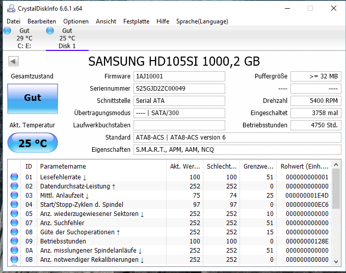

Die Ausgabe von CrystalDiskInfo (portable Version) ist folgende:
Scheint alles ok zu sein. War es das was du sehen wolltest?

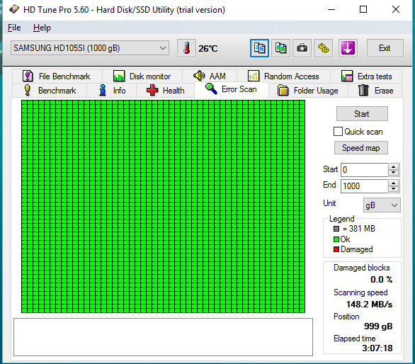

Hier noch die der Error Check von HD Tune (habe die 15-Tage Testversion geladen)
Sieht auch alles sauber aus. Was meinst du welchen Screenshot in Testdisk ich setzen soll? Den Bootsektor habe ich schon mal versucht wiederher zu stellen, oder meinst du Testdisk soll den MBR neu schreiben?
Testdisk sagt, der Bootsektor sei ok.
Ich habe mich an deinen Rat gehalten und keine weiteren Schreibversuche auf den Datenträger mehr unternommen.
