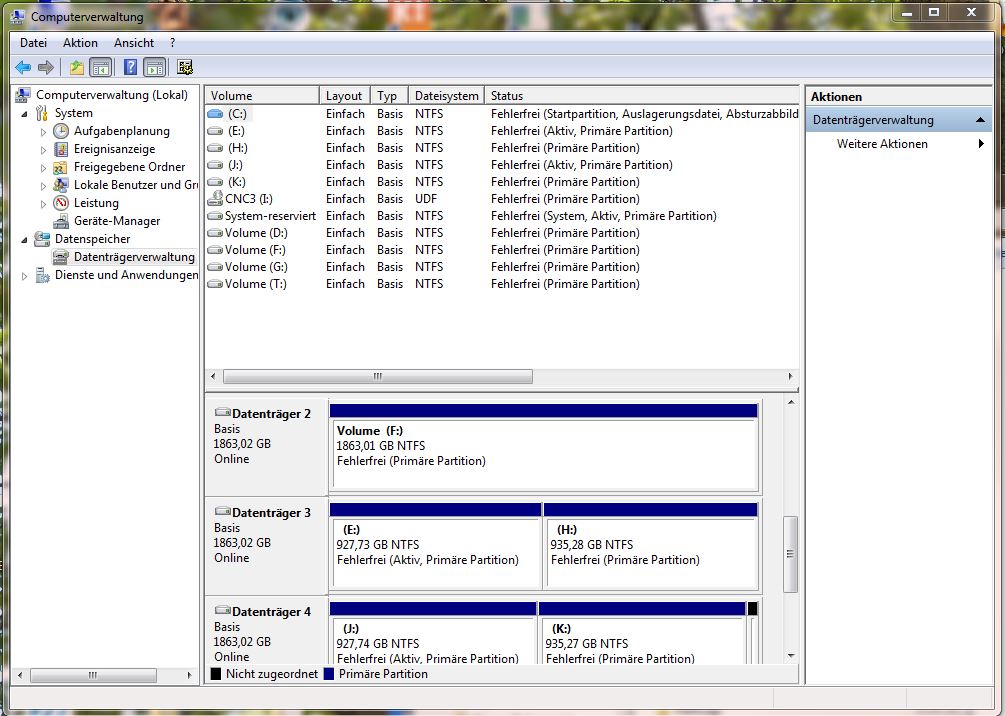

In meinem Win 7 PC befinden sich etliche große Platten, eine davon, eine WDC WD20EARS-00MVWB0 2TB gibt langsam. mit merkwürdigem Verhalten, den Geist auf.

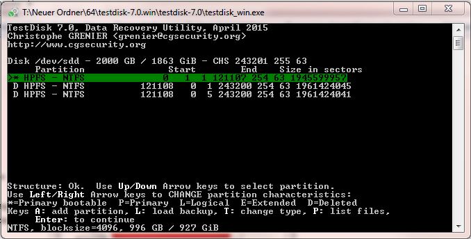

Zwischen in der Datenträgerverwaltung als nicht initialisiert ausgewiesen und ,so im Augenblick, korrekt angezeigt variiert das Verhlten. Ein Versuch mit Acronis noch ein Backup zu schreiben schlägt Fehl, da zu viele Fehler (I/O) auftreten. Auch der Versuch am Sonntag mit TestDisk eine Analyse zu machen schlug fehl, nach ein paar Stunden habe ich es abgebrochen, das Log war voller E/A Fehler, wie oben.
Heute geht es warum auch immer deutlich besser. Mein Problem ist der Datenträger 3 in dem Bild.
Eine Partition kann nicht recovert werden
Doch nun bin ich etwas ratlos,in diesem Bild werden 2 gelöschte Partitionen angezeigt, die auch noch die gleiche Größe haben sollen, was ist jetzt zu tun?
Vielen Dank für hilfreiche Unterstützung
Viele Grüße aus Berlin
Frank-D.

Die Partitionen sollten markiert werden und mit p drücken kann versucht werden, die Daten anzeigen lassen.
Die beiden Partitionen sind in der Größe beim Start leicht unterschiedlich.
Sind die Werte 1 und 5.
Im Fall, wenn Daten angezeigt werden, sollten diese kopiert werden.
Beim Listen der Daten stehen unten und alle Befehle.

TestDisk 7.1WIP 32bit ist empfohlen.

TestDisk zeigt oft Daten an, welche unter Windows nicht mehr verfügbar sind.
Diese sollten dann aber auf einer intakten Platte oder Partition kopiert werden.
Nach der Sicherung kann eine weitere Diagnose erfolgen.

Hattest du versucht nach Quick Search deine Daten mit markieren und p drücken zu listen?
