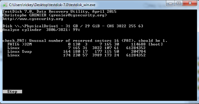

- Habe gleich mal versucht mit "Analyse" --> "quick Search" etwas zu finden
- Folgende Ergebnisse kamen:
Bildschirmfoto 2016-01-15 um 09.39.58.png (46.82 KiB) Viewed 11045 times
Bildschirmfoto 2016-01-15 um 09.39.20.png (55.68 KiB) Viewed 11045 times

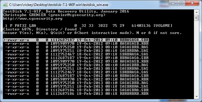

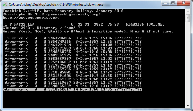

Daten werden schon gefunden, aber nicht die richtigen und vor allem zu wenige...
siehe Bild...
soll ich dann auf "No" drücken, --> sucht er mir dann anderen Ordner?
Edit: ich kann zwar scrollen, aber es sind immer nur diese Art von Datentyp, die kenne ich gar nicht die Files...
--> Bin eigentlich auf der Suche nach *.mp4 Dateien
Edit2: Hab jetzt auf "Abort" gedrückt um abzubrechen und komischerweise fängt er jetzt erst richtig an ganz langsam zu scannen, ist jetzt gerade bei 3% -> scheint sehr lange zu dauern, bis er bei 100% ankommt..
Aber ich werde dann berichten was passiert ist...

Wenn es nicht dir richtigen Daten sind, mit n bestätigen.
Kann sein das aus dem Duplikat nochmal welche anezeigt werden.

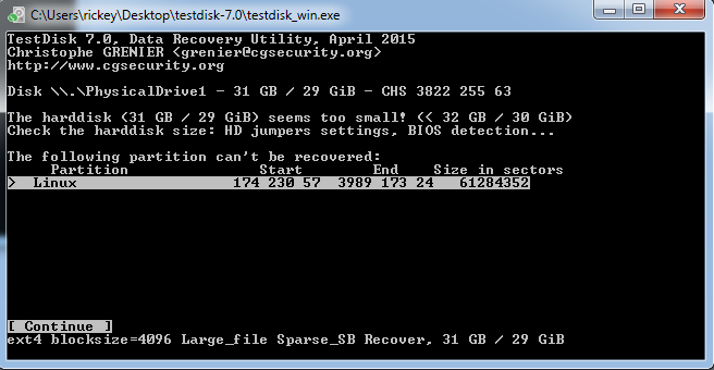

also da es nicht die richtigen Daten waren habe ich dann "n" gedrückt und jetzt sucht er wieder erneut
"Search root Cluster"
und es kommen auch wieder Dateien, aber die sehen ziemlich merkwürdig aus:
Das Datum ist sehr komisch :D und die Datei Endung natürlich auch....

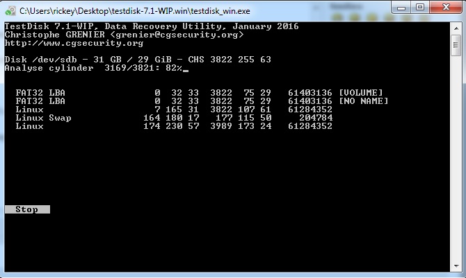

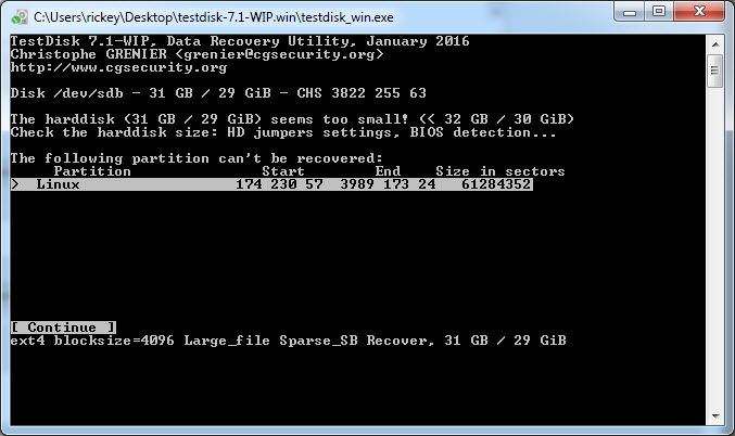

Deeper Search habe ich dann ausprobiert und dann das hier erhalten:
irgendwie sieht er zwar die Partition, ABER er meldet "seems too small!"
--> Was auch komisch ist während dem Deeper Search Vorgang sehe ich immer mehr Partititonen als wie wenn er
mit dem DeeperSearch fertig ist...
siehe hier:
Ich möchte eigenltich nur *.mp4 Videos von meiner GoPro und *.jpg Dateien auch von der GoPro wieder zurückhaben aus dem jahre 2014 und das war glaub ich ziemlich sicher eine FAT32 Partition damals, als ich die Videos aufgenommen habe...
und wenn ich mit den Pfeiltasten dann bei "Analyse" nach der DeeperSearch auf "p" umstell und dann Enter drücke
frägt er mich, ob ich [Quit] oder [write] auswählen will....
Bin ziemlich confused was ich jetzt tun soll? ;)
