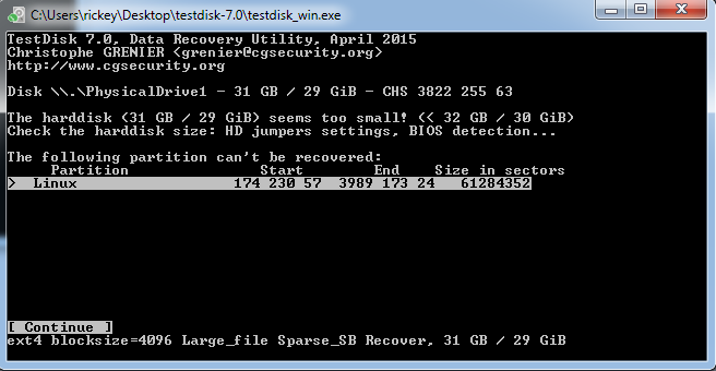

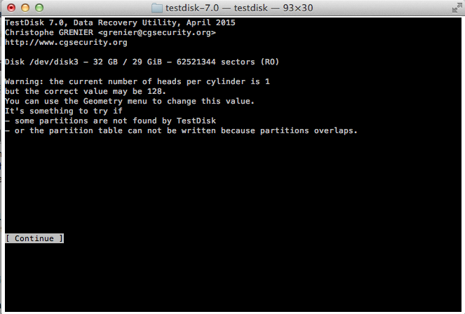

Hallo an alle,
wir waren letztes Jahr in Ameria und haben ne tolle Westküstenreise hinter uns und mir fehlen einfach ein paar
Videos, wobei ich genau weiß das diese auf der SD Karte waren...
Das Problem ist ich habe die SD Karte als Linux Betriebssystem im Einsatz und musste sie deshalb vor einigen Wochen auch dementsprechend formatieren und hab jetzt gestern dann wieder über das Linux Dateiformat eine Fat32 Formatierung laufen lassen, da ich dachte das wäre besser um wieder die ganze Partition zu haben, weil ich immer nur 52 MB von meinem gesamten 32 GB Stick als Partition hatte...
ich hatte dann mal an nem WIndowsREchner das PhotoRec laufen, aber da kamen immer nur Files zum VOrschein, die auf der Linux Partition waren (weil gestern hatte ich noch die ext3 Partition am Laufen) --> Heute leider nicht mehr, weil ich ja neu als Fat32 formatiert habe...
ich nehme mal an, ich muss erst mal wieder die alte Partition wiederherstellen und zwar genau die, die ich im Einsatz hatte als ich die Videos mit der GoPro drauf gespeichert hatte richtig?

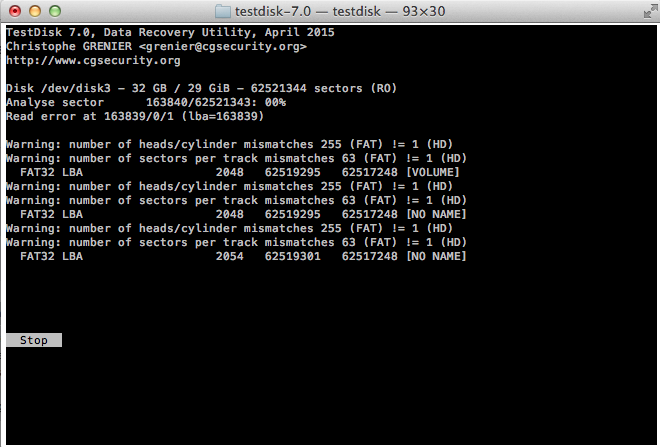

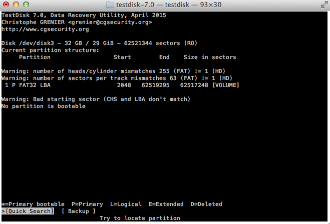

Dafür habe ich dann testdisk gestartet und habe zumindest mal selbst ein wenig rumprobiert:
- Habe gleich mal versucht mit "Analyse" --> "quick Search" etwas zu finden
- Folgende Ergebnisse kamen:
Bildschirmfoto 2016-01-15 um 09.39.58.png (46.82 KiB) Viewed 11054 times
Bildschirmfoto 2016-01-15 um 09.39.20.png (55.68 KiB) Viewed 11054 times

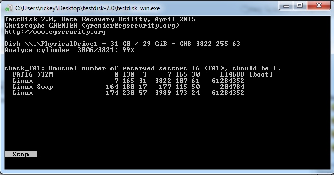

- und wenn ich die "deeper Search" Funktion anstoße, erhalte ich nur das hier:
Bildschirmfoto 2016-01-15 um 09.43.06.png (62.51 KiB) Viewed 11054 times
Ist jetzt schon alles total kaputt und alle Chancen zerstört, dadurch das ich bereits 2 mal formatiert habe? und das auch noch beim ersten mal formatieren in einem anderen Dateiformat?
Danke vorab für jegliche Hilfestellungen
Alex

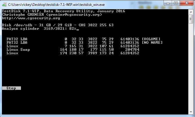

habe auch noch eine andere SD Karte und diese lässt sich auch gut analysieren (DEEP SEARCH MODE)
Ergebnis:
Wie gehe ich nun weiter vor? ich habe mir Eueren Wiki Beitrag und auch die Tutorials schon durchgelesen, aber ich habe so Angst etwas kaputt zu machen...
Das Gute bei dieser 2. SD Karte ist ich hab sie nur einmal überschrieben und nicht wie die 1. SD Karte (wie hier am Anfang beschrieben 2x)
also beide SD Karten sind wichtig, vielleicht fang ich aber hier bei der an, weil die vlt doch etwas einfacher zu retten ist oder?
Er hat ja jetzt diese aktuelle Linux Partition gefunden, was kann ich denn jetzt machen, damit er auch die alten Partitionen wieder findet?
Danke vorab!

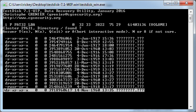

Daten werden schon gefunden, aber nicht die richtigen und vor allem zu wenige...
siehe Bild...
soll ich dann auf "No" drücken, --> sucht er mir dann anderen Ordner?
Edit: ich kann zwar scrollen, aber es sind immer nur diese Art von Datentyp, die kenne ich gar nicht die Files...
--> Bin eigentlich auf der Suche nach *.mp4 Dateien
Edit2: Hab jetzt auf "Abort" gedrückt um abzubrechen und komischerweise fängt er jetzt erst richtig an ganz langsam zu scannen, ist jetzt gerade bei 3% -> scheint sehr lange zu dauern, bis er bei 100% ankommt..
Aber ich werde dann berichten was passiert ist...
Re: SD Karte --> Fat32 Partition mit ext3 / ext4 überschrieb
Posted: 15 Jan 2016, 12:45
Wenn es nicht dir richtigen Daten sind, mit n bestätigen.
Kann sein das aus dem Duplikat nochmal welche anezeigt werden.
Ansonsten lasse TestDisk Deeper Search suchen, ob deine Partition anhand des Backups vom Bootsektor gefunden werden.
Wenn mehr FAT-Partitionen gefunden werden, markiere diese einfach und drücke p um Daten listen zu lassen?
Wenn nicht bleibt Datenrettungssoftware.
Teile mal mit welche Dateitypen wie jpg etc.. du wiederherstellen möchtest?

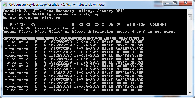

also da es nicht die richtigen Daten waren habe ich dann "n" gedrückt und jetzt sucht er wieder erneut
"Search root Cluster"
und es kommen auch wieder Dateien, aber die sehen ziemlich merkwürdig aus:
Das Datum ist sehr komisch :D und die Datei Endung natürlich auch....

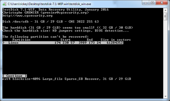

Deeper Search habe ich dann ausprobiert und dann das hier erhalten:
irgendwie sieht er zwar die Partition, ABER er meldet "seems too small!"
--> Was auch komisch ist während dem Deeper Search Vorgang sehe ich immer mehr Partititonen als wie wenn er
mit dem DeeperSearch fertig ist...
siehe hier:
Ich möchte eigenltich nur *.mp4 Videos von meiner GoPro und *.jpg Dateien auch von der GoPro wieder zurückhaben aus dem jahre 2014 und das war glaub ich ziemlich sicher eine FAT32 Partition damals, als ich die Videos aufgenommen habe...
und wenn ich mit den Pfeiltasten dann bei "Analyse" nach der DeeperSearch auf "p" umstell und dann Enter drücke
frägt er mich, ob ich [Quit] oder [write] auswählen will....
Bin ziemlich confused was ich jetzt tun soll? ;)
