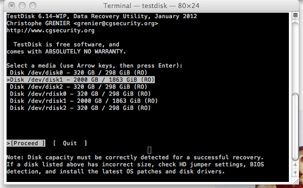

Salut,

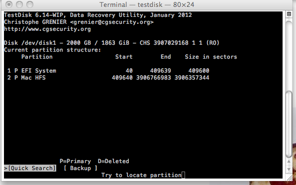

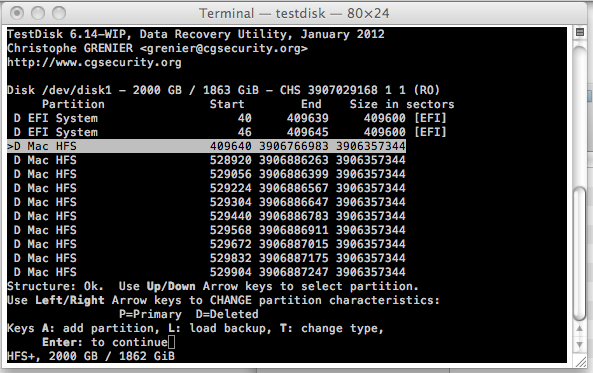

Bon jai fait une grosse betise car jai formate mon hard drive externe avec mon MACBOOK PRO, et donc je veux utiliser test disk pour recuperer mes donnes . Ce que je veux vraiment aussi c mes nom de fichier et dossier d origine mais quand jutilise test disk ja i un probleme car size in sector na pas de nom et donc je ne peux pas faire list files... Quelqun peut m aider????

Il me faudrait quelques informations (taille, nom de volume, système de fichier) sur vos précédentes partitions. Pouvez-vous aussi joindre les screenshots en png (plutôt que tiff) de Analyse, Quick Search et Deeper Search ?

Merci pour ton aide et je vais mettre les photos en png pour faciliter les choses...
Donc mon disque dur c est 2TB (jai donc 1,5tb de musique video doc...), le nom du volume c est maintenant ''sans titre'' etant donne que je lai formate :)
et les systemes de fichier c est "Mac OS étendu (journalisé)'' quand je regarde propriete de mon disque dur et sinon j ai limpression que c fat 32 et HFS+ quand je suis sur testdisk....
Excusez mon ignorance en informatique et appelation....
Pour info jai reussi a recuperer mes documents sur photorec(pas tous car c t un test mais ca marche) mais mon probleme c que avec photorec on perds tous les noms des fichiers ainsi que le nom des dossiers..... Mais c quand meme magique...

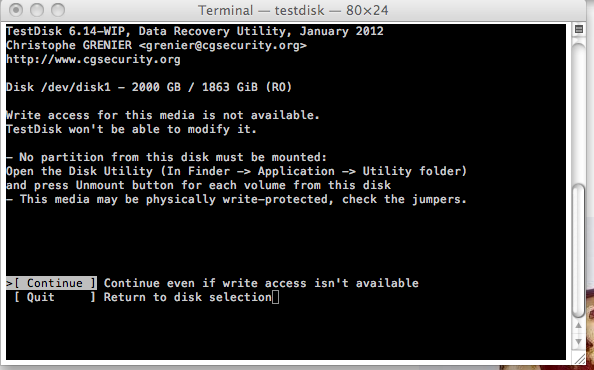

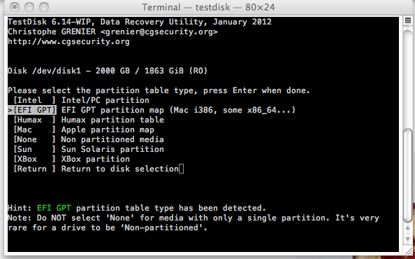

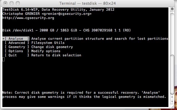

Bref voila des photos de mon screen pendant les manip si ca peux nous aider...

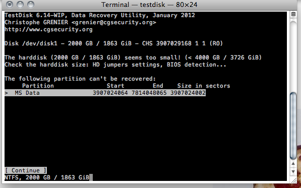

Et pour finir le deeper search que je nai pas laisse finir car je pense que pour ce disque de 2tb il va mettre 4 jours...
Merci enormement en esperant que cela vous permette de maider.

Si j'ai bien compris, la partition était en HFS+ et a été reformatée en HFS+. Dans ce cas malheureusement, je n'ai pas de solution pour récupérer les données en dehors de PhotoRec qui ne retrouve pas les noms d'origine.

Salut, je pense que la partition etait en fat 32 (avec mes donnes) car c t un disque dur neuf et que donc j ai formater en hfs+(mac os etendu journalise) :cry:
Est ce quil y a un moyen dans ce cas la????

Si tu penses que tes données étaient sur une FAT32, lances TestDisk, Intel, Partition created by Vista or later: Yes, Analyse, Quick Search, s'il ne te trouve pas la FAT32, Deeper Search. Quels sont les résultats ?
