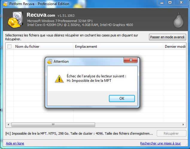

#8 Post by titof »
j'ai tenté une récupération par le logiciel Piriform Recuva:
