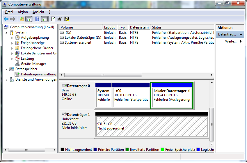

In der Datenträgerverwaltung wurde sie nun als
Datenträger 1
Unbekannt
931,51 GB
NICHT INITIALISIERT
und als
NICHT ZUGEORDNET aufgeführt !

Könntest du deine Platte initialisieren?
Verwende bitte auch die Version 6.14-32bit, zur Zeit empfohlen.

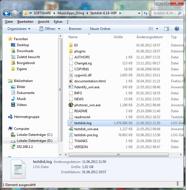

]So ...... nach ca. 10 Tagen = 240 Std. Analyse hier die Screenshots von testdisk und von der Datenträgerverwaltung :
1.png[/attachment [attachment=1]2.png
Die Log-datei ist über 1 GB !!!! groß und isch kann sie nicht mit dem Editor öffnen geschweige denn hochladen !!
Soll ich jetzt auf weiter (enter) drücken ?
Bitte um Hilfe/Ratschläge !

Initialisiere deine Platte nach MBR.
Hat bessere Unterstützung als GPT und reicht für Festplatten bis zu 2.2 TB.
Du hattest Lesefehler, dabei kann TestDisk oder Windows hängen.
Im Fall sollte deine Platte geklont werden.
Auch bietet TestDisk im Menü Advanced an ein dd-Image zu erstllen.

Übrigens.... hier der Beweis von der Größe des Log-files :shock:
