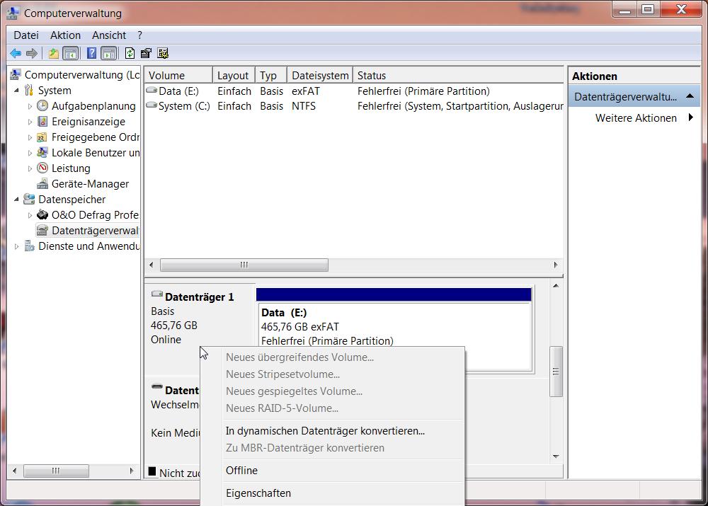

Sieht so aus;
Wie du siehst, steht im linken Quadrat Basis-Datenträger.
Basisdatenträger bedeutet Intel MBR.
Aber wenn ich mit Rechtsklick das Kontextmenü öffne steht da "ZU MBR Datenträger konvertieren".
Das bedeutet dann meine Platte ist GPT und kann sie nach MBR konvertieren.
Ist ausgegraut, da eine Partition vorhanden ist und nur Platten ohne Partitionen konvertiert werden können.
Wenn ich die Sicherstellung habe, das deine Platte jetzt GPT ist, kommt als nächstes eine Bootsektordiagnose um in Fall deine Daten wiederzuholen.
Bei Hinweise auf ein beschädigtes Dateisystem deine Daten zu kopieren.
Wenn du auf Advanced gehst, solltest du bei Type und deiner zweiten MS Data (welche deine große Partition ist) dein Dateisystem zuweisen.
Ich habe keine Ahnung wegen dein Dateisystem.
Ist es eine Linux-Partition ext2/3/4 oder so etwas?
Weil da steht etwas vom Superblock?

An meinem anderen Rechner, unter WIN7 sieht das selbe schonmal so aus (Datenträger 5):
Jetzt habe ich auch das selbe Kontextmenü wie Du, die Platte scheint also "GPT" zu sein. (was auch immer das bedeutet)
Kannst Du mir bitte ab hier nochmal eine detaillierte Anleitung geben wie und mit was es weitergeht?
