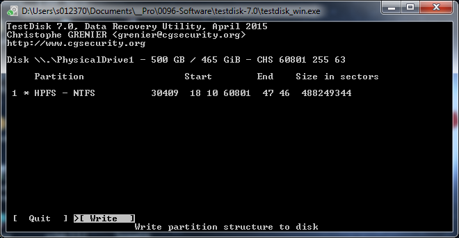

J'ai lancé une Deep Search sur le disque en question et il m'affiche le résultat en pièce jointe.
Est-ce que je dois aller vers l'avant et essayer une écriture ?

Le disque devait sans doute comporter 2 partitions et cela serait la seconde. Il aurait été intéressant sur l'écran précédant d'utiliser la touche 'p' pour lister les fichiers.
