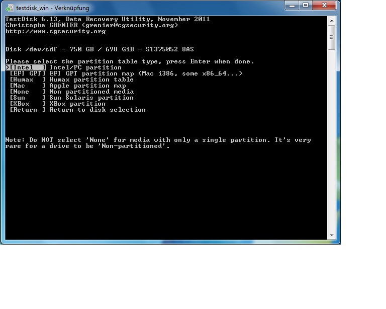

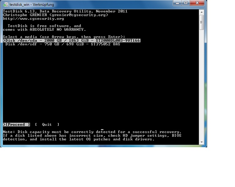

erstmal danke für die Schnelle Antwort. Leider bin ich mir nicht ganz sicher, was du von mir brauchst :oops:
Deswegen ahbe ich erstmal ScreenShots bis zum DeepSearch gemacht (läuft gerade) und hoffe das da schonmal was hilfreiches dabei ist
Intel PC, da sie ja im PC war
die untere ist die Partition um die es geht
Start ist ja klar ;-)

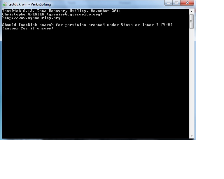

und hier noch die weiteren
und mit y bestätigt
und mit y bestätigt
Analyse gewählt
Analyse gewählt

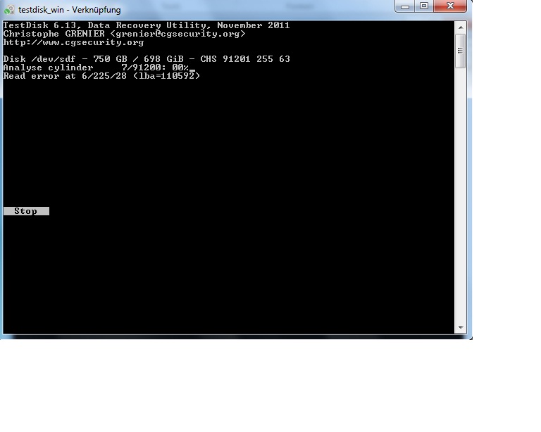

und erstmal das letzte (die nächsten sollte ich kleiner schneiden :D )
Read Error gibt es für jeden einzelnen cluster

Wie wird deine Platte in der Datenträgerverwaltung gelistet?
Ist sie initialisiert?
Sicherlich kann TestDisk oder Windows bei Lesefehler hängen.
Deine Partitionstabelle gegenwärtig bringt einen Lesefehler.
Bekommst du dauernd Lesefehler wie in dein Screen mit read error?
Bitte nehme die Version 6.14.
