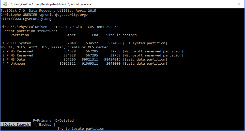

Ma carte micro SD est endommagée, je ne peux plus l'ouvrir sur mon téléphone et ne peut l'ouvrir sur mon ordinateur sans qu'on me demande de la formater.
J'ai donc utilisé TestDisk mais la Quick search se bloque à 99% (j'arrive à 99% très rapidement puis plus rien).
Je joins des captures d'écran des 2 dernières étapes.
Que se passe t-il et quelles sont les solutions?
Merci d'avance pour vos réponses
Re: Arret à 99%
Avec TestDisk, dans le menu Advanced, sélectionnez la partition 3, Boot, RebuildBS, List. Si vos fichiers sont visibles, choisissez Write, confirmez, Quit.
Si cela ne permet pas de voir vos fichiers, essayez PhotoRec, Search, [Whole] (et non [Free]).
