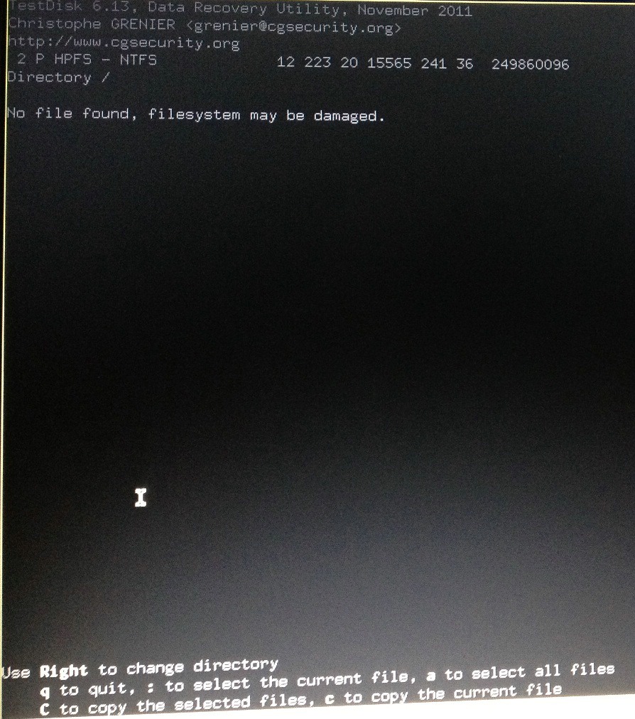

Habe dann nach dem durchforsten dieses und anderer Foren festgestellt, dass die beste Lösung für mein Problem TestDisk sein könnte. Habe mir dann die SystemRescueCd herunter gelanden und verwendet. In dieser werden beide Partitionen gefunden und mit grün hinterlegt, jedoch finde ich auf der Primary Partition mit p keine Files ("No file found, filesystem may be damaged."), bei der System Partition aber wieder schon. Der Deep Search brachte auch keine änderungen und die Boot Sektoren sind auch OK.

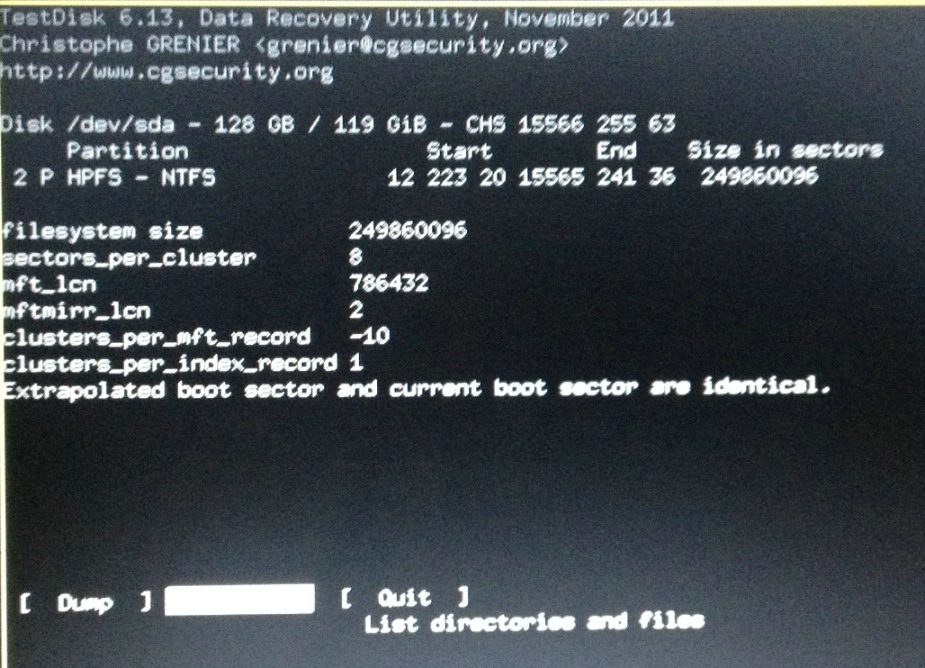

Könntest du unter Advanced / Boot auch ein Rebuild BS probieren?
TestDisk prüft dann deine MFT und es kann möglich sein, das sie unter List dann angezeigt werden?

Brachte leider auch nicht den gewünschten erfolg! :(
Dafür konnte ich jetzt die Bilder hochladen! :)

In Testdisk mit Rebuild BS auch kein Erfolg, da der jetzige und der extrapolated Bootsektor gleich sind.
