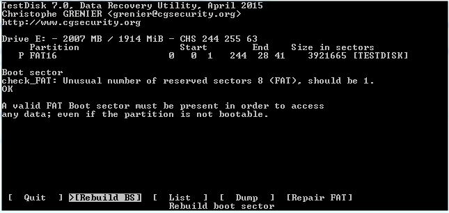

J'ai du retirer la carte SD de mon ordinateur sans prendre de précaution car en replaçant celle ci dans le lecteur carte, quand je l'ouvre, il n'y a plus les dossiers photos (DCIM...) habituels mais un fichier nommé æÞÆÞôÞuE.òÞw (Classe n'est-ce pas !!)
J'ai bien sûr essayé dans le lecteur d'un autre ordi (même constat) et dans l'appareil photo (et là message carte non lisible, voulez vous la formater ? )
J'ai déjà eu des problèmes de partitions sur des clés USB que j'ai réussi à résoudre avec TestDisk, mais là, rien n'y fait, mes faibles connaissances en informatique ne m'ont pas permis de trouver pas de solution. J'ai notamment joint une capture d'écran d'un message de Testdisk que je ne parviens pas à interpréter...
L'un d'entre vous a t-il déjà été confronté à cela ??
Comme de bien entendu, les photos contenues sur la carte sont celles à ne surtout pas perdre et je n'en ai aucune sauvegarde.
Merci d'avance à celui qui pourra me venir en aide !
Re: Problème Carte SD
Essayez PhotoRec. Choisissez de préférence le physicaldrive correspondant plutot que E: puis [Whole] à la place de [Free]

#3 Post by Caochxav »
Super !
You're the boss...
Ça fonctionne. J'ai tout récupéré et pu formater la carte ensuite.
