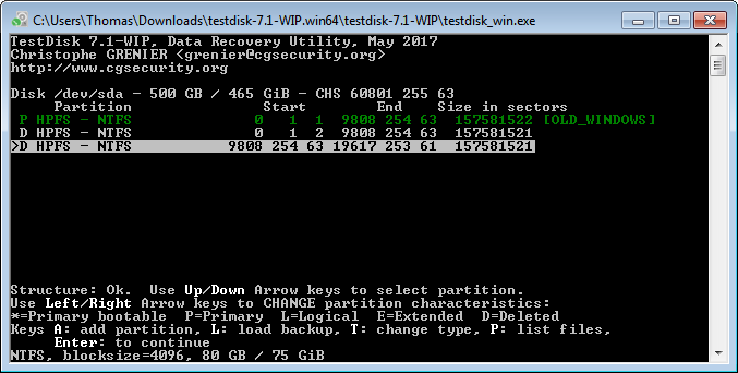

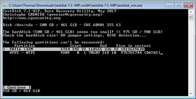

J'ai suivi le tuto du site pour réstaurer la partition. Il m'avait affiché 2x la partition windows et 1 fois la partition datas.
J'arrivais bien à parcourir la partition windows supprimée. J'ai donc mis à "P" puis sauvegardé la nouvelle table de partition.

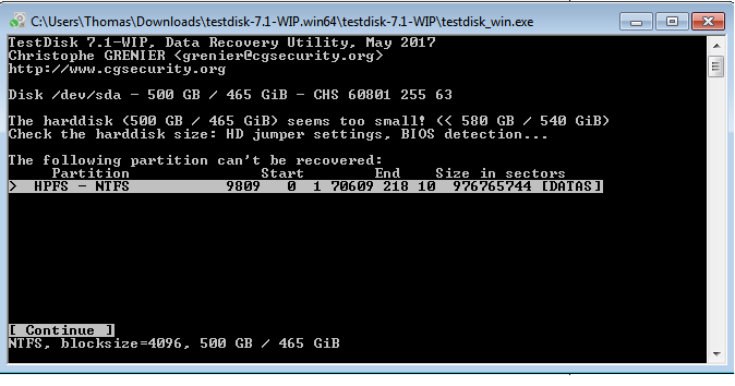

Sauf qu'au reboot suivant, plus de partition DATAS (et la c'est grave pour moi). En fait j'avais laissé D sur cette partition quand j'ai voulu récupéré la partition windows.
Le testdisk (quand j'avais DATA et pas WINDOWS) a été lancé depuis la partition DATAS. (celle dont j'ai oublié de remettre à P...)
J'ai relancé un testdisk mais cette fois, je n'arrive pas à récupérer la partition DATAS...
Ce 2ème testdisk (quand j'avais WINDOWS et pas DATA) a été lancé depuis un autre disque. (celui de mon windows actuel)
J'ai le message "The following partition can't be recovered"
J'ai cliqué sur "continuer". J'obtiens :
Je remet un P sur mon ancienne partition windows (pour éviter de refaire une connerie)

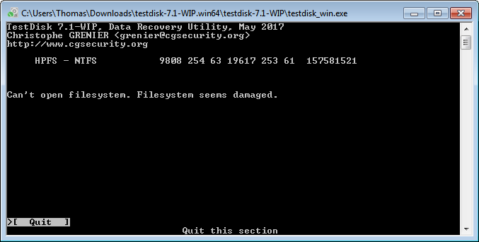

Puis je tente d'explorer la partition DATA. (avec P)
chtom
Posts: 20
Joined: 04 Apr 2012, 23:58
Re: Perte d'une partition suite fausse manip
#2 Post by chtom »

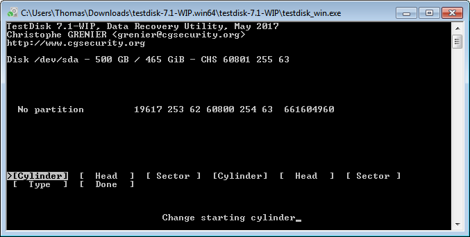

Malheureusement j'ai :

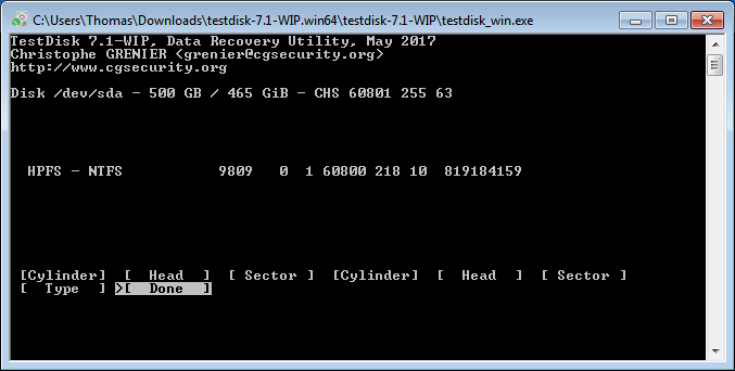

Je tente d'ajouter une partition en essayant de mettre les bonnes valeurs. Le valeur que je rentre ne sont pas mémorisée. J'arrive à ca :
Valeurs proposées:
Valeurs saisies:

J'ai pas mal bidouillé avant de venir poster ici.

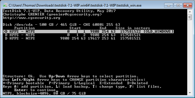

Les valeurs, je les ai trouvé sur cet écran quand testdisk avait trouvé ma partition :
Sans titre.png (19.29 KiB) Viewed 4264 times
Même si les valeurs ne sont pas les bonnes, j'arrive à parcourir mon disque DATA.
J'ai récupéré le logs du 1er test disk grace à ca.
Je vous mets les logs du 1er testdisk et du 2ème testdisk
Au reboot suivant, windows trouve bien une partition supplémentaire mais elle n'est pas nommé et me propose juste de la formater.
(ce qu'évidemment je n'ai pas fait)
La je seche car je ne sais pas comment faire pour retrouver ma partition correctement lisible dans windows.
Es-ce que vous pouvez m'aider ?

P HPFS - NTFS 9808 254 63 19617 253 61 157581521
NTFS, blocksize=4096, 80 GB / 75 GiB
1 P HPFS - NTFS 0 1 1 9808 254 63 157581522 [OLD_WINDOWS]
$MFT has invalid magic.
ntfs_mft_load(): Failed.
Disk /dev/sda - 500 GB / 465 GiB - CHS 60801 255 63
NTFS at 0/1/1
filesystem size 157581521
mft_lcn 4
mftmirr_lcn 524288
HPFS - NTFS 0 1 1 9808 254 62 157581521 [OLD_WINDOWS]
BAD_RS LBA=91971327 589556
FAT16 <32M 5724 242 22 118555 236 22 1812629638
This partition ends after the disk limits. (start=91971327, size=1812629638, end=1904600964, disk end=976773168)
NTFS at 9808/250/42
filesystem size 976765744
mft_lcn 4
mftmirr_lcn 524288
NTFS part_offset=80681631232, part_size=500104060928, sector_size=512
NTFS at 9808/254/63
mft_lcn 4
mftmirr_lcn 524288
HPFS - NTFS 0 1 2 9808 254 63 157581521
NTFS found using backup sector, blocksize=4096, 80 GB / 75 GiB
NTFS at 9808/254/63
mft_lcn 4
mftmirr_lcn 524288
NTFS at 9809/0/1
mft_lcn 4
mftmirr_lcn 524288
HPFS - NTFS 9809 0 1 70609 218 10 976765744 [DATAS]
This partition ends after the disk limits. (start=157581585, size=976765744, end=1134347328, disk end=976773168)
file_pread(4,3,buffer,976773182(60801/81/15)) lseek err Invalid argument
file_pread(4,1,buffer,976773182(60801/81/15)) lseek err Invalid argument
file_pread(4,8,buffer,976773198(60801/81/31)) lseek err Invalid argument
file_pread(4,11,buffer,976773245(60801/82/15)) lseek err Invalid argument
file_pread(4,2,buffer,976775167(60801/112/47)) lseek err Invalid argument
file_pread(4,3,buffer,976773183(60801/81/16)) lseek err Invalid argument
file_pread(4,1,buffer,976773206(60801/81/39)) lseek err Invalid argument
file_pread(4,1,buffer,976773256(60801/82/26)) lseek err Invalid argument
file_pread(4,1,buffer,976775169(60801/112/49)) lseek err Invalid argument
NTFS at 0/1/1
mft_lcn 4
mftmirr_lcn 524288
The harddisk (500 GB / 465 GiB) seems too small! (< 975 GB / 908 GiB)
dir_partition inode=5
Not an exFAT boot sector.
Change partition type:
HPFS - NTFS 9809 0 1 60800 218 10 819184159

dir_partition inode=176693
Directory /testdisk-7.0.win64
176693 dr-xr-xr-x 0 0 0 1-Nov-2015 09:38 .
5 dr-xr-xr-x 0 0 0 21-Jun-2017 18:51 ..
228959 dr-xr-xr-x 0 0 0 2-Nov-2015 18:09 testdisk-7.0
dir_partition inode=228959
Directory /testdisk-7.0.win64/testdisk-7.0
228959 dr-xr-xr-x 0 0 0 2-Nov-2015 18:09 .
176693 dr-xr-xr-x 0 0 0 1-Nov-2015 09:38 ..
228977 -r--r--r-- 0 0 220 18-Apr-2015 14:02 AUTHORS.txt
228975 -r--r--r-- 0 0 18326 18-Apr-2015 14:02 COPYING.txt
228967 -r--r--r-- 0 0 117 18-Apr-2015 12:55 INFO
17087 -r--r--r-- 0 0 7208 21-Jun-2017 21:14 testdisk.log
228965 -r--r--r-- 0 0 1264128 18-Apr-2015 14:02 testdisk_win.exe
228972 -r--r--r-- 0 0 90697 7-Jun-2014 16:03 zlib1.dll
45913 dr-xr-xr-x 0 0 0 21-Jun-2017 18:52 $RECYCLE.BIN
17730 dr-xr-xr-x 0 0 0 1-Apr-2016 01:21 0cedc05044cb4fc89a897c1924
45921 dr-xr-xr-x 0 0 0 4-Apr-2012 22:25 ANCIEN_C
176693 dr-xr-xr-x 0 0 0 1-Nov-2015 09:38 testdisk-7.0.win64
175738 -r--r--r-- 0 0 162 10-Mar-2014 19:40 ~$rmat10.1.docx
175793 -r--r--r-- 0 0 146668 10-Mar-2014 19:40 ~WRL2382.tmp
2 P HPFS - NTFS 9809 0 1 60800 218 10 819184159
chtom
Posts: 20
#4 Post by chtom »
J'ai peur de faire pire que mieux.
J'attends maintenant un avis expert sur la manière de récupérer ma partition.
Je pense qu'à l'origine c'était 2 partitions principale.
Merci.
