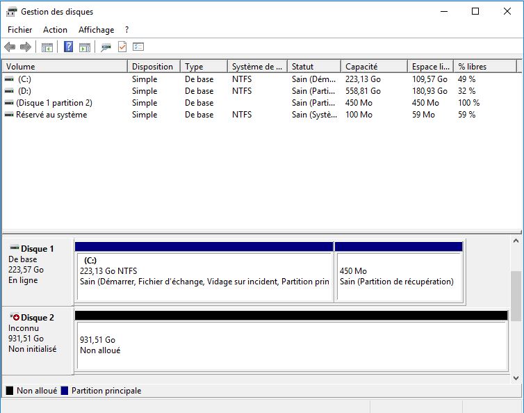

J'ai un problème avec mon disque dur externe WD My Book 1To, il m'est impossible d'y accéder, aussi bien depuis Windows 10 qu'Ubuntu.
Sur Win10, en USB, le disque apparait sous le nom "disque local" (au lieu de My Book) dans le poste de travail mais reste inaccessible. En SATA, il n’apparaît pas dans le poste de travail mais dans le gestionnaire de disques où il est "non initialisé" (cf capture plus bas).
Sur Ubuntu, il apparaît en tant que My Book dans les deux cas, mais toujours pas d'accès.
Voici son état dans le gestionnaire de disque :
hdd hs.JPG (72.96 KiB) Viewed 3659 times
J'ai tenté d'utiliser TestDisk qui n'affiche aucune partition sur ce disque et me dit "Partition sector doesn't have the endmark 0xAA55", mais aussi bien le Quick Search que le Deeper Search n'ont rien trouvé.
Je suis en ce moment en train de laisser tourner QPhotoRec, mais à 11% il ne m'a trouvé qu'un fragment de MP3 de 4ko, donc c'est mal engagé.
Que faire ensuite ?
Est-ce que réécrire le MBR pourrait aider dans mon cas ? Est-ce qu'il y aurait des choses à essayer avant d'en arriver là ?
Merci de votre aide.

TestDisk comme QphotoRec affichent le disque sous le nom "WDC WD10EADX-...", donc je suppose que oui ?
Je vais essayer en EFI GPT.
Pour info, j'ai laissé tourné QPhotoRec toute la journée, il est plusieurs fois allé jusqu'à 100% mais n'a retrouvé que 9 fichiers illisibles.

Avez vous essayé les ports SATA et les alimentions internes de votre PC (sauf si c'est un portable, bien sûr), en déposant le le HDD du boitier "My Book" et de son interface USB et alimentation? J'ai pu récupérer plusieurs HDD de cette façon, qui avaient les mêmes symptômes que votre disque après la panne de l'interface d'alimentation "My Book", la dépose du disque et un branchement en externe avec un adaptateur pour HDD. Seule le branchement sur port interne permettait la reconnaissance totale du disque avec la l'accès aux données.
