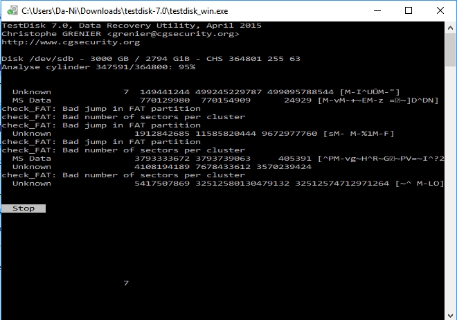

Ich hab eine WD MyBook 3TB. Hat bisher ohne Probleme funktioniert. Seit letzter Woche wird sie von Windows im Explorer nicht mehr erkannt. Sie läuft aber sonst ganz normal (sofern ich das beurteilen kann). In der Datenträgerverwaltung wird sie angezeigt, allerdings mit "nicht zugeordnet". Sie ist mir nicht runter gefallen oder sonstiges. An anderen PCs wird sie auch nicht erkannt. Hab sie aus dem Gehäuse ausgebaut und sie mit einem Adapter angeschlossen. Sie wird als "USB to ATA/ATAPI" angezeigt. Trotzdem wird sie nicht im Explorer angezeigt. Hab schon versucht sie mit diverser WD Software zu öffnen. Wird hier auch nicht erkannt.

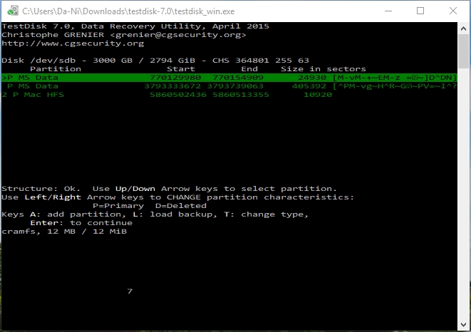

Hab sie mit mit Testdisk analysieren lassen (der normale Scan hat schon ca. eine Woche gedauert!
Hab versucht die Dateien mit photorec wiederherzustellen. Es wurden nur .txt, .mp3, .jpg, usw. Dateien recovered. Kann keine davon öffnen. Kann es sein, dass die Dateien auf der Platte verschlüsselt sind? Hatte ein Passwort drauf (die unlock.exe Datei wurde auch wieder hergestellt. Kann sie aber auch nicht öffnen.
