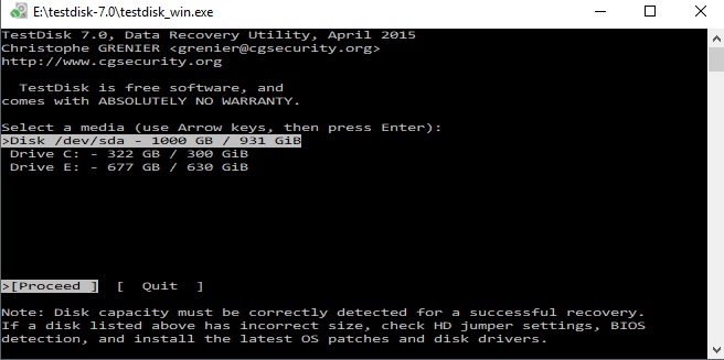

En utilisant testdisk 3 niveaux sont détectés avec la bonne capacité du disque :
Disk dev/sda
Disk dev/sdn
Drive : F
En lançant une analyse sur le lecteur F : il reste bloqué à ce stade :

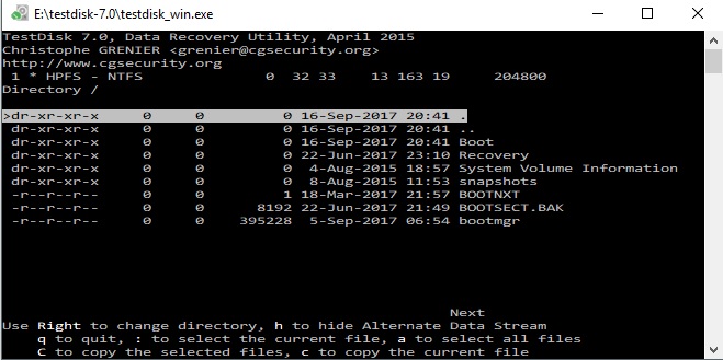

Sélectionner /dev/sdb, Advanced, Boot, RebuildBS, List.
Si vous voyez vos fichiers, choisissez Write, confirmer, Quit et redémarrez votre ordinateur.

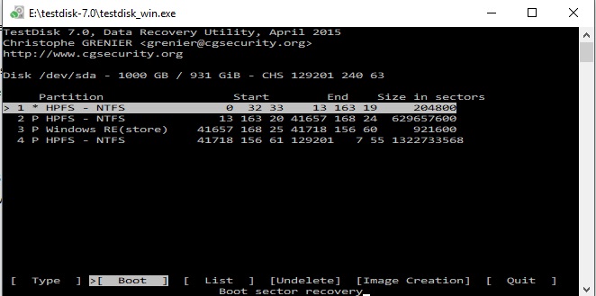

J'ai effectué ces manipulations sur Disk dev/sda car je ne vois plus Disk dev/sdb depuis le redémarrage du pc
puis l'option boot sua partition 1
voici la liste obtenue
Je ne suis pas allé plus loin ne sachant pas si ces fichiers étaient les bons
