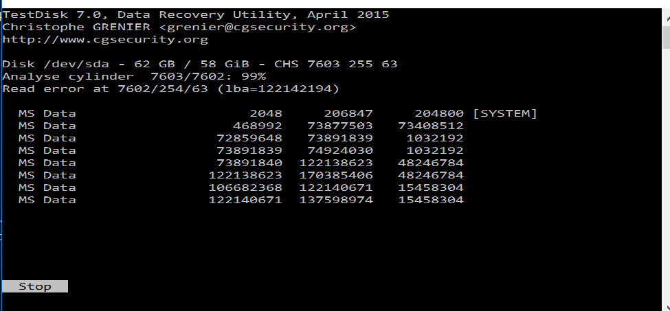

Ich versuche nun mit Testdisk_win 7.0 diese verlorene Partition wieder herzustellen. Das Problem ist ein Problem beim Einlesen der Plattenstruktur sda. Bei 99% meldet mir Testdisk analyse cylinder: 7603/7602:
99% Read error at 7602/254/63 (lba = 122142194)
Dannach geht nichts mehr weiter. Nun weiss ich nicht mehr, was ich machen muß, um die Partition wieder zurückzuholen und die Daten zu retten. Habe ich eine realistische Chance und wenn ja, wie oder sind die Daten hoffnungslos verloren ? Ich habe extra auf der Platte nichts mehr (oder nur sehr wenig) verändert. Weiss jemand eine Antwort und kann mir helfen ? Wäre schön von euch zu hören, danke.

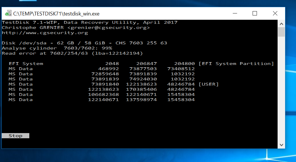

Habe heute erst gesehen, dass es eine neue Version von Testdisk gibt, die 7.1. Damit noch einmal das gleiche durchgeführt. Es läuft etwas besser. Der ursprüngliche Scan wird nur bis Zyl. (?) 7602 durchgeführt. Der letzte ist wohl 7603. Aber danach macht das Program weiter und meldet dann auch wieder einen Lesefehler bei 7602. Nun läuft es schon eine geraume Weile ohne Fortschritt. So sieht das ganze jetzt aus:
Vielleicht hilft euch das weiter ? Hat jemand eine Idee ? Gruß Tibor

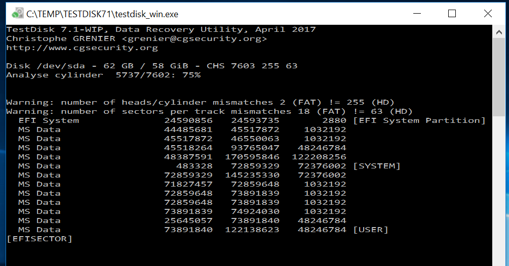

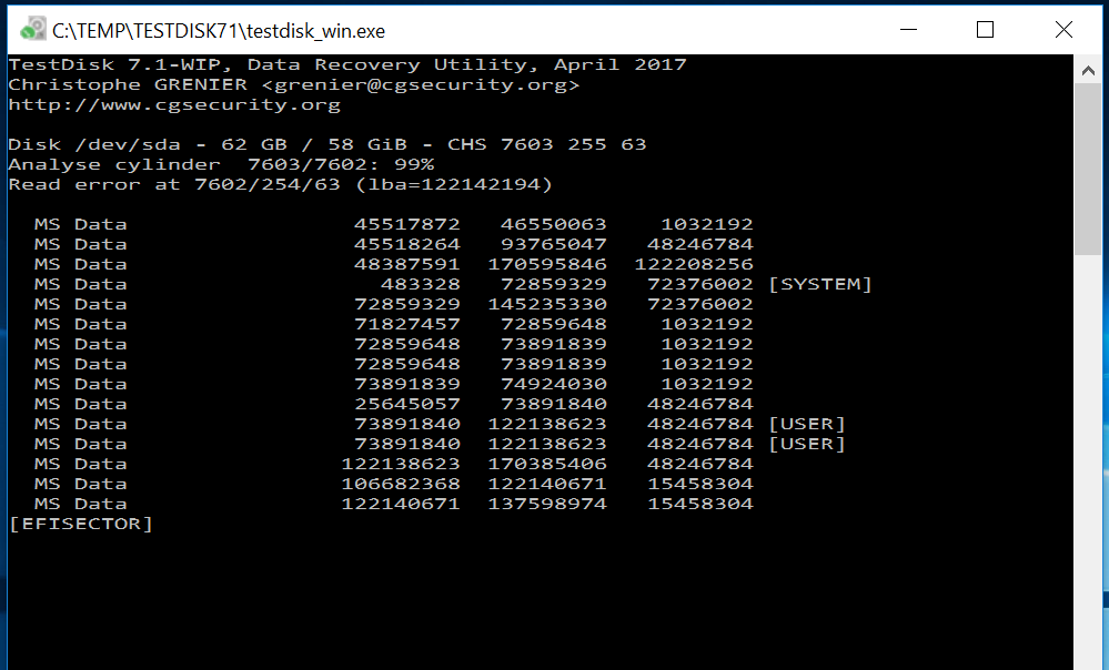

So, ich mach mal weiter. Nachde ich eine weile gewartet hatte, habe ich doch einal den STOP Knopf gedrückt. Leider war das System irgendwie langsam, so dass ich wohl ehrfach gedrückt hatte. So wurde ein Punkt übersprungen. Aber ich war anschließend im Menue "Deeper Search". Das habe ich dann vorsichtshalber einmal durchlaufen lassen, da ich nicht weiß ob ich wie dahin komme.Also was aufgefallen ist, dass Fehlermeldungen bezüglich der Sektoraufteilung kommen:
Ich habe leider nicht gewußt, dass die Anzeige nach oben verschwindet. aber sinngemäß lautet es, dass es Unterschiede zwischen erwarteter und tatsächlicher Zylinder (?) Zahl gibt. Für mich sind das eben nur "böhmische" Dörfer. Keie Ahnung, was man da machen muß. Aber der Scan lief durch bis 99%. Dann zeigte er wieder den Fehler.
Nun gibt es aber keinen STOP Button ehr, so dass ich zurückgehen kann. Aber ich sehe 2 mal die Partition USER. Etwas Hoffnung. Was sagen mir nun die Zahlenwerte? Und wie weiter ? Welche muß ich auswählen, um sie versuchen zurückzuschreiben als Image und wie ? Wäre jemand so nett mir das zu erklären ?
