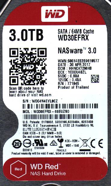

es handelt sich hier um eineRED NAS 3 TB, die praktisch absolut neu ist. Das Herstellungsdatum kann man aus dem Bild entnehmen.
RED NAS 3TBganzneu.jpg (51.86 KiB) Viewed 7495 times
