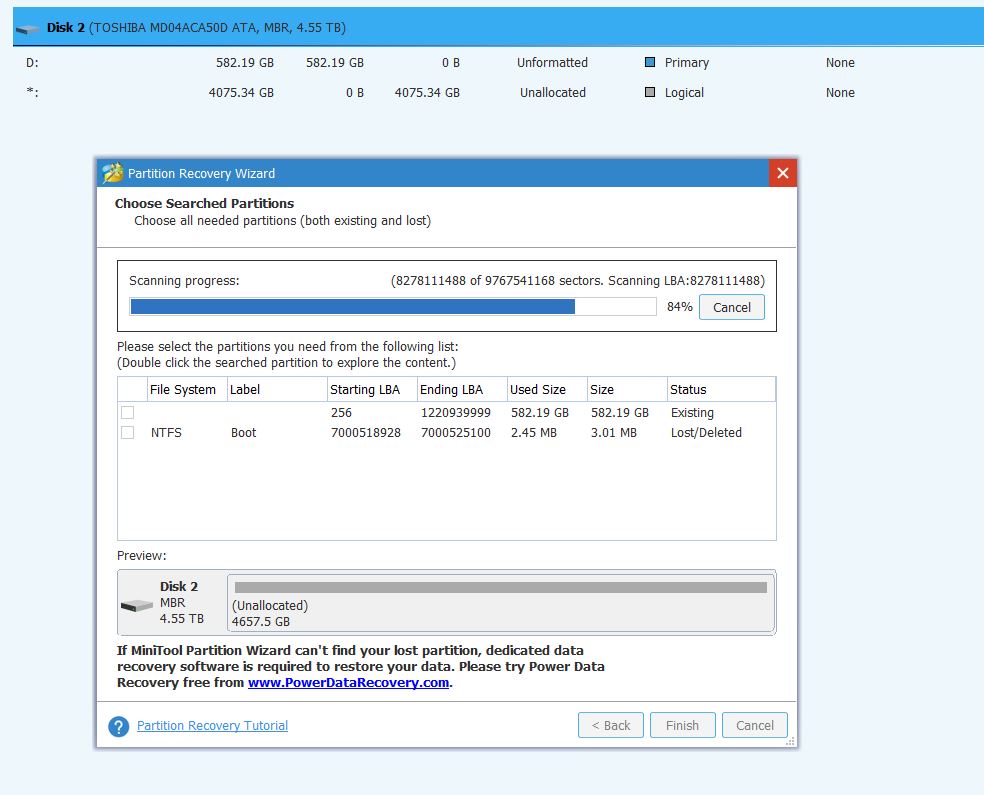

Vor kurzem als der USB-Controller meines Festplattengehäuses meiner intenso 5TB USB 3 externen Festplatte versagte (plötzlich ging die Festplatte aus und einschalten ging nicht mehr), baute ich die Festplatte aus dem Case in meinen PC ein. Die Platte ist von Toshiba (mein OS ist Windows 10 Pro 64bit). Zugriff vom Windows Arbeitsplatz habe ich keinen mehr (formatieren: ja\nein), bloss der LW Buchstabe D: wird angezeigt. (Bild 1).
Die Datenträgerverwaltung zeigt an, dass es einen Teil gibt, der den LW Buchstaben D: hat und als "RAW" angezeigt wird (500GB), eine zweite und eine dritte, die als "nicht zugeordnet" angezeigt werden, und den Rest des Speichers anzeigen (4TB total) (Bild 1).
In dem Programm "MiniTool" habe ich nach Partitionen scannen lassen, jedoch angezeigt wird nur der 500GB Teil und einer als Lost\deleted mit 3MB. Jedoch keine Spur von den restlichen 4TB (bloß ganz unten angezeigt als "Preview" und unallocated (Bild 3).

Unter der Anleitung der Hersteller habe ich das MBR der D: Partition in GPT umgewandelt (in der Datenträgerverwaltung sieht man nun keine Unterteilung in 2 Parts mehr in der "unallocated" Partition, nun ist es ein zusammenhängender Rest von ca. 4TB, (Bild 5)) und ich sollte dann nochmal den Scan nach Partitionen durchführen, um meinen Zugriff auf die Platte wieder herzustellen.
Ging leider nicht. Wieder bloß der 500GB Teil und der 5MB Teil.

Zudem geben mir die Programme "Minitool" und "EaseUS" diverse Optionen wie ich weiter vorgehen kann (siehe Foto 7-9).
Foto7: Minitool gibt mir die Option meine Toshiba per "Allign all partitions" zu einem ganzen zu machen?
Foto8: EaseUS gibt mir die Option die Partition wiederherzustellen. Im Bild9 dann nochmal die Eigenschaften der "verlorenen" Partition, falls es was nützt...

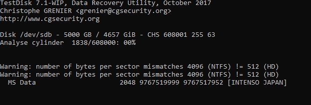

Testdisk hat für die Analyse automatisch GPT EFI markiert, was ich bestätigte (Erinnerung: als ich die Platte einbaute war sie MBR, dann wandelte ich sie zu GPT um).
Was sagt das aus? In "Minitool" z.b. findet er nach dem Quickscan auch nur den kleinen 500GB Teil, der 4,5TB relevante Teil (wo meine Dateien drauf sind) wird nicht als auswählbar angezeigt.
Auch nicht nach einem DeepScan. Das würde wohl auch so mit Testdisk laufen oder? Das dauert wohl ne Weile mit dem DeepScan...
