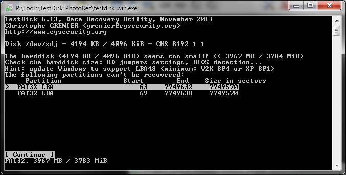

mein 4GB-USB-Stick den ich mit MP3s bespielt hatte un dim Auto genutzt habe funktioniert nicht mehr. Stecke ich ihn in den PC will er formatiert werden. In der Win_Datenträgerverwaltung wird nur 4MB angezeigt. Daraufhin habe ich Testdisk bemüht, wrede aber aus den Meldungen von Testdisk nicht schlau.
Starte ich die Analyse unter Intel kommt als erstes dieses Bild:

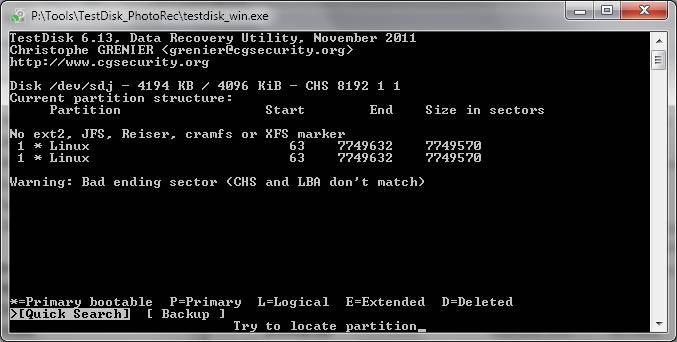

wähle ich dann Quick Search stoppt dieses mit folgendem Bild:
nach Klick auf Continue wird Quick Search mit diesem Bild abgeschlossen:

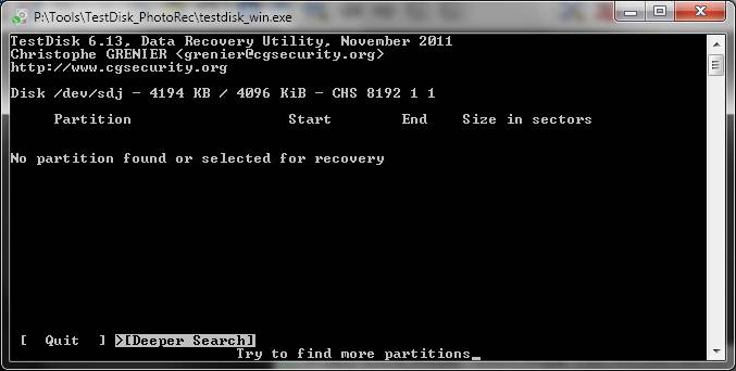

Deeper Search liefert dann das gleiche (Zwischen)Ergebnis wie Quick Search:
Wenn ich über "Unknown" "Type" "Fat16" bzw. "Fat32" und anschließend "RebuildBS" und "List" an den Stick herangehe kommt, werden nur undefinerbare Dateinamen/Ordner angezeigt und steht Fat12 dort.
Ist der Stick noch zu retten??

Um etwas zu retten wird die Größe benötigt.
Gab mal eine Seite mit Anleitung zum testen.
Aber bei mein Test waren die Links eher kritisch?;
https://sites.google.com/a/rmprepusb.co ... lash-drive
Ich weiß nicht wie es heute ist.
Autor gibt Infos wegen Betreibssystem.
Aber Test wäre auch es im Kompatibilitätsmodus zu testen.
Kompatiblitätsmodus geht mit Rechtsklick / Eigenschaften.
Kann dazu nicht viel sagen:
Wenn dein Stick wieder erkannt wird, könnte im Fall eine Diagnose gemacht werden.
