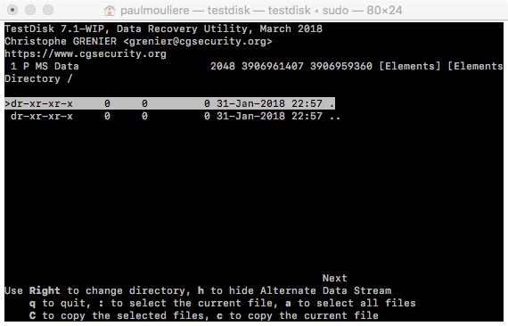

J'arrive à lister les fichiers comme indiqués dans le pdf cependant il n'y a que deux fichiers. Est-ce que ce sont des fichiers images ?
Voir le résultat dans le fichier joint.
