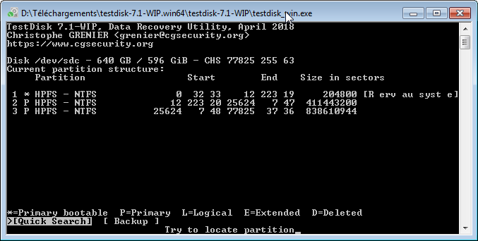

Bonjour à tous,
je suis parti d'un disque dont le système ne démarrait pas et qui n'apparaissait pas en le branchant sur un second PC.
Après analyse et quick search dans TestDisk, mes partitions ont l'air OK (capture jointe : /dev/sdc)
The attachment 2018-05-01 09_55_29-D__Téléchargements_testdisk-7.1-WIP.win64_testdisk-7.1-WIP_testdisk_win.exe.png is no longer available
et j'ai pu copié les données. Avec Write, mes partitions sont bien accessibles depuis Windows (capture jointe : G, H, I)
The attachment 2018-05-01 17_52_01-Ordinateur.png is no longer available
même s'il semble y avoir une incohérence : selon moi, G, réservé au système, ne devrait pas être visible et ne devrait faire que 100 Mo comme sur Gestion des disques
2018-05-01 09_55_29-D__Téléchargements_testdisk-7.1-WIP.win64_testdisk-7.1-WIP_testdisk_win.exe.png (16.79 KiB) Viewed 3024 times
les partitions H et I accueillant respectivement le système + programmes et les données.
MAIS le système ne boote toujours pas.
La recherche approfondie me donne le résultat en troisième capture
Avez vous une idée ?
Re: Aide pour récupération de partition système
Vou spouvez utiliser le gestionnaire de disque de Windows pour passer la seconde partition comme bootable à la place de la première.
Si cela ne suffit pas, il faudra essayer ce qui est indiqué dans le chapitre "How to make the system bootable again" de https://www.cgsecurity.org/testdisk.pdf
