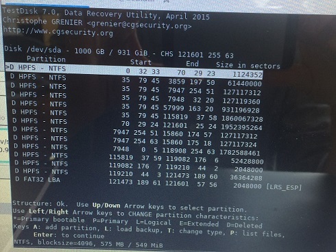

Voila le scan
Je n'ai pas de boot comme prevu dans le PDF de tesdisk.
Mais comme j'ai formate la partition, il n'y a aucun OS.
Seulement je voudrais pouvoir retrouver les tables et donc reloader le recovery qui se trouve dans l'une d'elle, disons que ce serait le reve. Ou bien reinstaller sur la partition de 60Go que j'ai formatee. Ou au moins pouvoir recuperer les donnees, au pire.
Edit: Que dois-je faire a present? Je suis toujours sur cette page de testdisk.
Edit 2: Pardon je n'ai pas repondu a la question. En fait je ne sais pas, seulement essayer de suivre le guide
Et puis dans cette liste, les noms des partitions n'apparaissent pas.

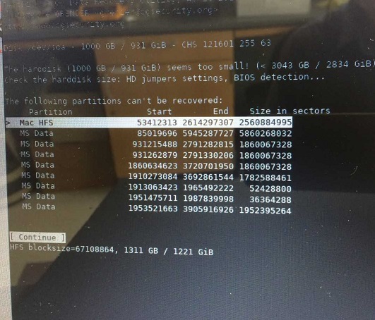

Je suis vraiment bloque ici. Ressaye en mode GPT et je vais poster la liste d'ici peu.
Quelqu'un pourrait-il me dire pourquoi les noms des partitions sont absents et si c'est inquietant?
Voila le scan apres GPT
