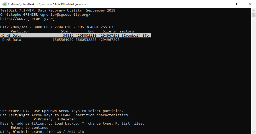

Je suis donc passé sur TestDisk 7.1 et j'obtiens ca après l'analyse.
Il ne retrouve effectivement pas la bonne taille de partition.
je ne sais pas pourquoi ....
A partir de la je me dit que je dois choisir un type de partition :
EFI System ? MBR ? MS DATA ?
de toute facon la partition trouvée n'est pas la bonne puisque j'ai plein de fichier à 0Ko lorsque je liste.
Et elle devrait occuper le disque plus ou moins jusqu'au dernier secteur.
Je relance un deeper search pour la nuit....

Définitivement Testdisk reste sur cette parttion de 2Go au lieu de 3Go
Le deeper Search ne m'a pas permis de retrouver la vraie partition.
Avez vous une piste que je pourrais essayer, un réglage ? qqch ?
