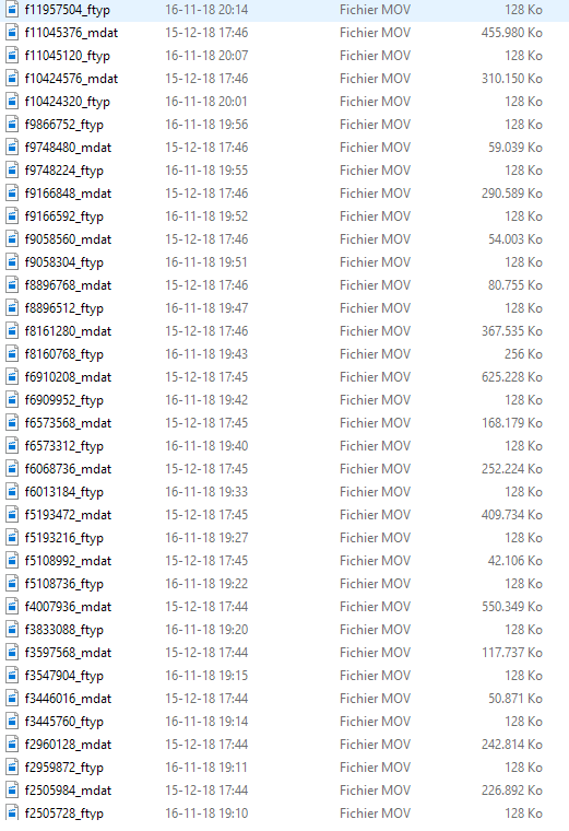

J'ai effacé par erreur des vidéos de ma carte mémoire (san disk 64gb), vidéos tournées avec mon Canon 5d Mark III.
J'ai donc téléchargé PhotoRec, suivi votre guide et réalisé les étapes expliquées dans votre tutoriel.
Problème : Sur toutes les 24 vidéos, il y en a 2 que je n'arrive pas à récupérer. Les fichiers "ftyp" n'ayant pas de fichier "mdat" qui les suivent.
Y aurait-il une solution Pour récupérer ces 2 fichiers mdat ?

Bonjour et merci pour votre réponse.
Ils ne correspondent pas à d'anciennes vidéos, je peux voir la première frame et/ou entendre les premières secondes de la vidéo et les reconnaitre.
Un des deux fichiers correspond à la première vidéo que j'ai tournée, est-il possible que le fichier mdat se cache autre part ?
J'ai fait 4 photos avant de me rendre compte que j'avais formaté la mauvaise carte, serait-il possible qu'elles aient effacé le fichier mdat ?
J'ai essayé en cochant l'option "corrupted files", j'ai récupéré 3 fichiers qui se trouvent tout en bas de la liste, commençant par un "b".

- Explication pb.PNG (68.27 KiB) Viewed 6855 times
- Explication pb 2.PNG (44.14 KiB) Viewed 6855 times
