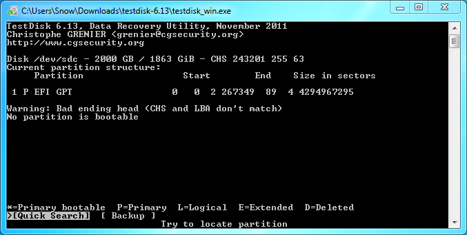

ich habe seit längerer zeit eine grosse langsahme festplatte (wd caviar green 2tb), die ich als datenablage benutze. auf der platte waren 2 partitionen vorhanden eine 500GB grosse verschlüsselte partition und den rest als 2te partition. als ich die 500GB partition löschen wollte hab ich es irgendwie geschafft beide zu löschen.

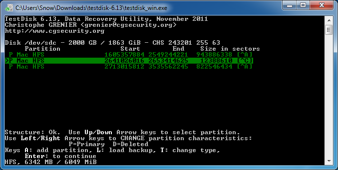

wenn ich nun testdisk laufen lasse komme warnungen das die köpfe falsch eingestellt sind (ntfs 240=! 255 hd) beendet dann trozdem den suchlauf und ergibt folgenden ergebniss:

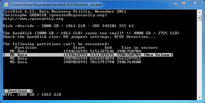

die partition new volume wäre die richtige und da ja 500gb vorne drann war wärs auch ungefähr an der richtigen stelle.
aber ich kann die ja nicht wiederherstellen. die als wiederherstellbare erkante partitionen sind reiner unfug.da ein suchlauf bei der festplatte ca 30-40 std braucht wäre ich froh wenn ich das nicht alzuoft wiederholen müsste sprich was ist jetzt der nächte logische schritt? deep search oder doch die heads korigieren und normalen search wieder laufen lassen?

Deine 2 TB-Platte wird nach EFI-GPT gelistet.
Hattest du deine Platte mit Intel MBR oder als UEFI (GUID-Partition Table) eingerichtet.
Wiederhole mal die Diagnose und teste mal Intel-MBR.
Erste Platte größer als 2TB werden von Intel MBR nicht mehr unterstüzt und benötigen GUID-Partition Table.

war mir eigentlich ziemlich sicher das es tatsächlich gpt formatiert war weil ichs dazumals nachkuken musste da ich den unterschied zu mbr nicht kannte.....
ok hab wie vorgeschlagen mit intel pc angegeben dass kam dabei raus
quick search ist noch am laufen geht wohl noch 2-3 stunden aber auch hier meint er wieder mit den incorrect number of heads...

Testdisk findet auch Partitionen anhand von Überbleibseln und kann diese so erkennen.
Hat keine Aussagekraft.
Wichtig ist immer das Ergebnis (Result).
Testdisk sollte nach dem scan alle wiederherstellbaren Partitionen anzeigen.
Wenn es sich um Vista oder Win7 handelt, kann es sein, das moch die tiefere Suche Deeper Search ausgeführt werden muß.
Weiß ich aber noch nicht.
