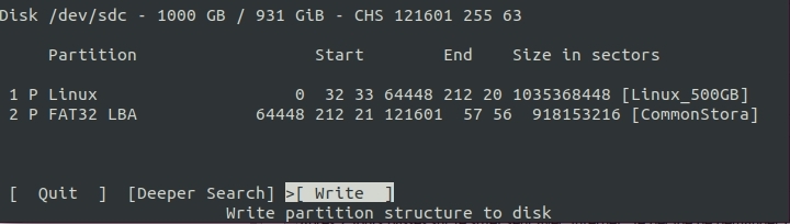

Possible solution #2: écrire une nouvelle partition?
Si après une "quick search" je change le type de partition de Linux_500GB en P comme sur l'image ci-dessous, et que je choisis "write" dans le menu, vais-je pouvoir revoir les fichiers dans cette partition? (je ne pense pas puisque le système de fichier est endommagé!)

Depuis testdisk, après une "quick search", changer le "label" de la partition inaccessible (ici "Linux_500GB") de "D" en "P", et choisir "write", comme sur l'image ci-dessous.
(j'ai essayé sur une sauvegarde, la partition CommonStora (FAT32) n'ayant visiblement pas été endommagée est recupérée avec tous ses fichiers, l'autre, la plus précieuse, reste inaccessible, même après un sudo e2fsck -f -b 102400000 -y /dev/sdc1).
