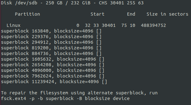

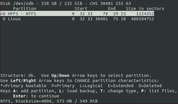

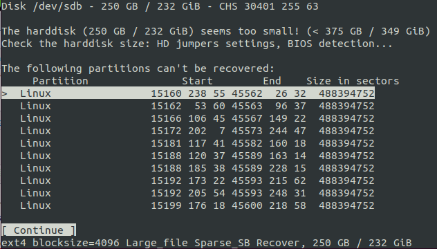

Depuis, j'essaye d'utiliser Testdisk pour récupérer la partition Linux du ssd mais je n'y arrive pas. Je crois même avoir empiré le cas à force d'avoir essayé des choses (que je ne comprends pas).

Met la partition Linux en P(rimary). Sur l'écran suivant, choisis Write, confirmes, Quit.
Après un reboot, va dans le menu Advanced de TestDisk, Superblock. Utilises les valeurs retournées par testdisk pour utiliser la commande fsck depuis un Linux.
Cela permettra de réparer le système de fichier ext4.
Capture du 2019-05-31 12-33-47.png (60.19 KiB) Viewed 10391 times
Si je comprends bien, et d'après le pdf p 24, je dois faire :
fsck.ext4 -p -b 163840 -B 4096 /dev/sdb (sdb, mon ssd)
