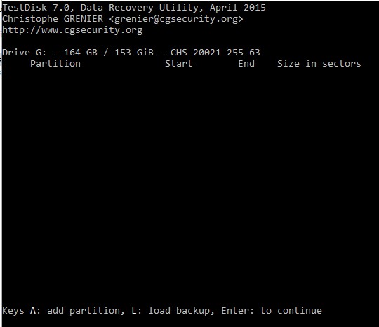

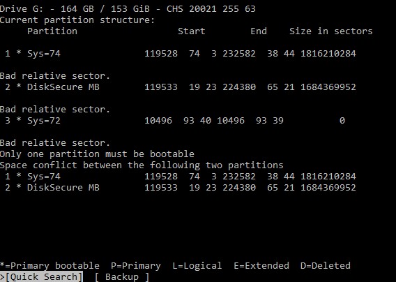

Mon problème : un disque dur qui est passé en RAW sur lequel j'aimerais récupérer des sauvegardes système Acronis.
Dans l'explorateur Windows, le disque est visible, ainsi que sa lettre et son nom, mais "n'a pas de capacité".
Dans le gestionnaire de disques, il est indiqué en RAW, actif et principal.
J'ai passé l'outil de démo EaseUs, les sauvegardes sont proposées à la récupération, mais le prix de l'outil me semble élevé pour une utilisation ponctuelle.
J'ai tenté une récupération avec Photorec, et même si des fichiers .tib (extension des sauvegardes Acronis) ont bien été récupérés, il n'ont pas la taille des sauvegardes système.
Me reste donc l'espoir de récupérer la partition afin d'avoir accès aux fichiers.
Problème, une erreur signalée en début de processus de réparation doit empêcher celle-ci de correctement se faire, et je ne sais pas comment m'en sortir.
Les étapes de TestDisk :
- je sélectionne le disque.
- TestDisk indique que le media n'est pas partitionné, je remonte donc sur la ligne Intel. - Je lance l'analyse.
- C'est là que TestDisk indique qu'il y a un conflit entre 2 partitions. - Si je continue, que ce soit en recherche rapide ou approfondie, à la fin de la recherche, rien n'est trouvé. Ma question est donc : que faut-il faire pour régler ce problème de conflit ?

Redemarrer la recherche (detaille) ayant selectionne le disc au lieu du drive.Stephane wrote: 18 Jul 2019, 18:18 Ma question est donc : que faut-il faire pour régler ce problème de conflit ?
Le drive G: ne contient pas de partitions, G: est une partition.
Le tableau de partitions se trouve au niveau du disc.
Faut choisir le disc qui pose des problemes alors.
Desole pour le manque des accents dans le texte - clavier allemand - je suis trop paresseux.
