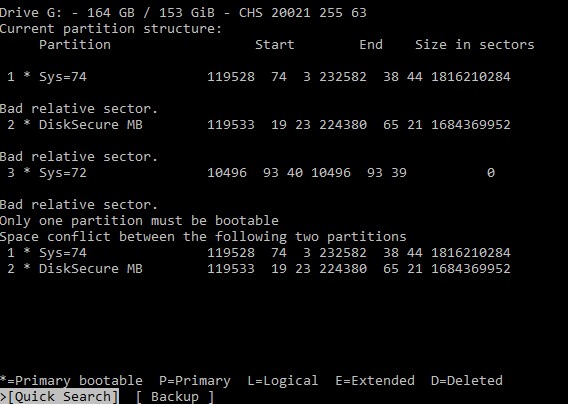

Mon problème : un disque dur qui est passé en RAW sur lequel j'aimerais récupérer des sauvegardes système Acronis.
Dans l'explorateur Windows, le disque est visible, ainsi que sa lettre et son nom, mais "n'a pas de capacité".
Dans le gestionnaire de disques, il est indiqué en RAW, actif et principal.
J'ai passé l'outil de démo EaseUs, les sauvegardes sont proposées à la récupération, mais le prix de l'outil me semble élevé pour une utilisation ponctuelle.
J'ai tenté une récupération avec Photorec, et même si des fichiers .tib (extension des sauvegardes Acronis) ont bien été récupérés, il n'ont pas la taille des sauvegardes système.
Me reste donc l'espoir de récupérer la partition afin d'avoir accès aux fichiers.
Problème, une erreur signalée en début de processus de réparation doit empêcher celle-ci de correctement se faire, et je ne sais pas comment m'en sortir.
Les étapes de TestDisk :
- je sélectionne le disque.
- TestDisk indique que le media n'est pas partitionné, je remonte donc sur la ligne Intel.
- Je lance l'analyse.
- C'est là que TestDisk indique qu'il y a un conflit entre 2 partitions.
- Si je continue, que ce soit en recherche rapide ou approfondie, à la fin de la recherche, rien n'est trouvé.
Résultat deeper.jpg (25.55 KiB) Viewed 28165 times
Ma question est donc : que faut-il faire pour régler ce problème de conflit ?
Merci pour votre aide.
Stéphane

Stephane wrote: 18 Jul 2019, 18:18 Ma question est donc : que faut-il faire pour régler ce problème de conflit ?
Redemarrer la recherche (detaille) ayant selectionne le disc au lieu du drive.
Le drive G: ne contient pas de partitions, G: est une partition.
Le tableau de partitions se trouve au niveau du disc.
Faut choisir le disc qui pose des problemes alors.

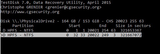

J'ai fait une recherche approfondie.
TestDisk trouve 2 partitions (Le gestionnaire de disque n'en voit qu'une).
deeper search 2019-07-19 110225.jpg (29.73 KiB) Viewed 28091 times

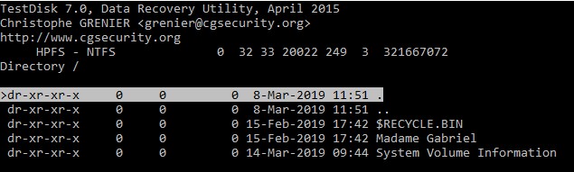

Et l'affichage des fichiers ne montre rien de plus que l'explorateur Windows, pour la partition lisible".
1ère partition 2019-07-19 110323.jpg (19.58 KiB) Viewed 28091 times

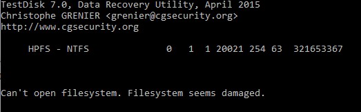

2de partition 2019-07-19 110323.jpg (36.05 KiB) Viewed 28091 times

Stephane wrote: 20 Jul 2019, 11:13 Bonjour "Récupération".

C'est a vous de savoir si la deuxieme partition contient ce que vous cherchez. Vous n'en parlez pas.
Regardez dans le classeur "Madame Gabriel". Le contenu que vous attendez est-ce que c'est visible?
Le resultat de Photorec n'est pas du tout comparable. C'est comme une recherche dans votre dechetterie personelle. Vous allez vous retrouver plein de deches dont vous n'arrivez plus a vous souvenir.

La seconde partition correspond à la seconde capture d'écran plus haut. Il n'y a rien dedans et TestDisk indique que le système de fichiers semble endommagé.
Le dossier "Madame Gabriel" contient une sauvegarde système Acronis. Ce dossier est également visible via l'Explorateur Windows. C'est le seul qui est revenu après que j'ai fait "Write" comme expliqué plus haut.
