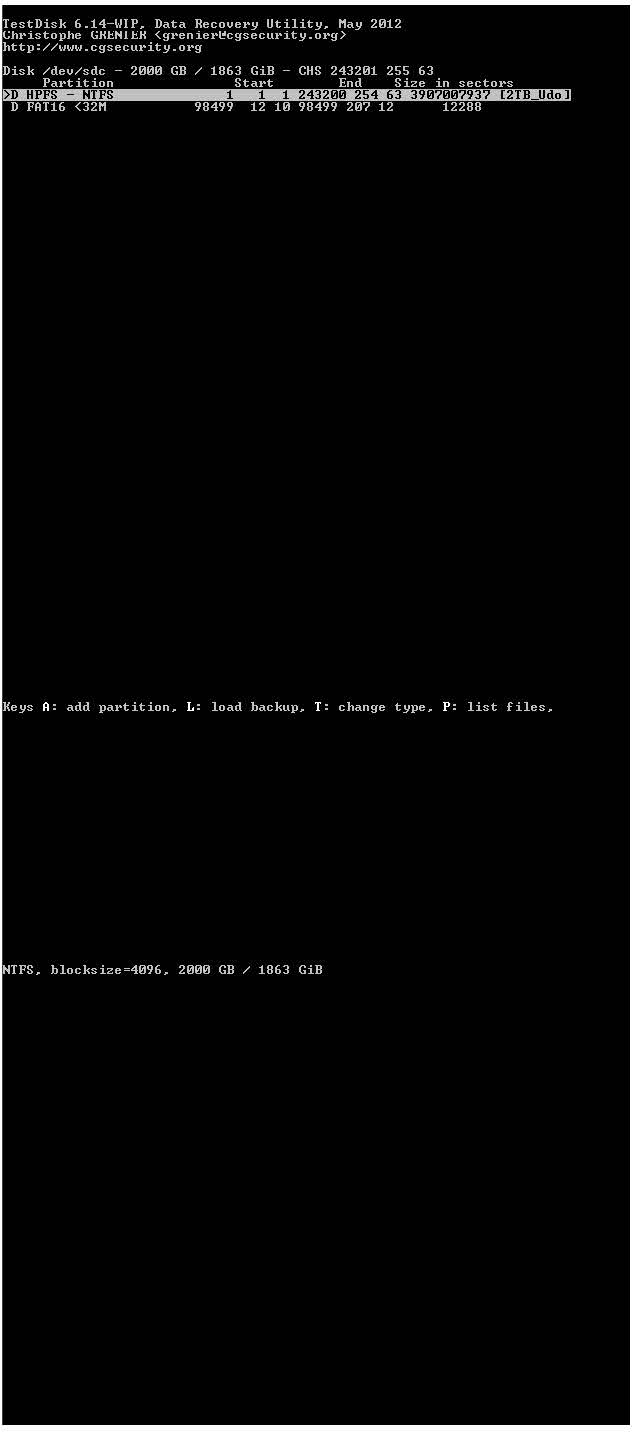

Ich komme nicht weiter - bitte:
2TB, 1 Partitition, externe USB2 Platte, Wi7,32 --> meldete sich als "RAW".
Nach Testdisk 6.14 "deep search" hängt/hing der Cursor blinkend fest - keine Reaktion mehr...?
Gibt es eine Lösung?
(Die Platte ist/war zu 60% voll, Leerplatz um nur die Daten zu retten z.Z.t nicht zu Verfügung)
Noch rettbar, bitte?
MfG
Stiftlein
Cursor blinkt nur noch - nach "deep search"

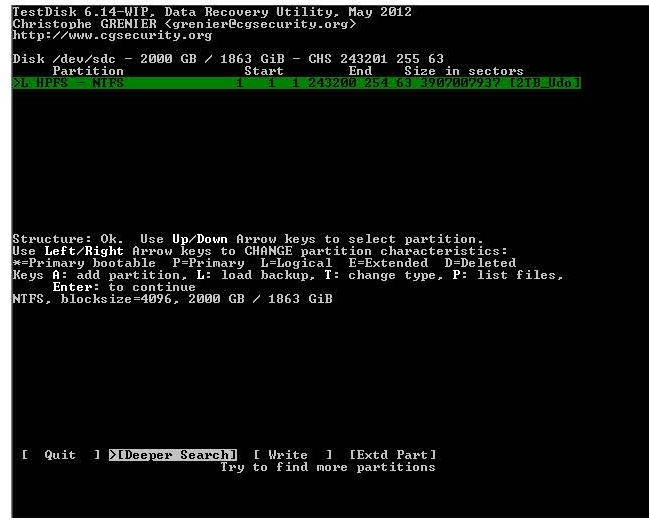

Um die tiefere Suche zu umgehen, bitt lade mir mal einen Screen direkt nach bstätigen bei Analyse hoch.
Ist deine gegenwärtige Partitionstabelle.
Wenn diese noch insoweit passt, kann eine Diagnose des Bootsektors gemacht werden um zu sehen, ob die Daten angezeigt werden.

>einen Screen direkt nach bstätigen bei Analyse<
Fiona,
das ist doch mein erster Screen. Der erscheint (eben noch mal überprüft), wenn ich auf "Analyse" klicke, statt auf
z.B. "Advanced", was dann ~40h dauert.
-Analyse
-Advanced

Bin ich an der falschen Stelle??

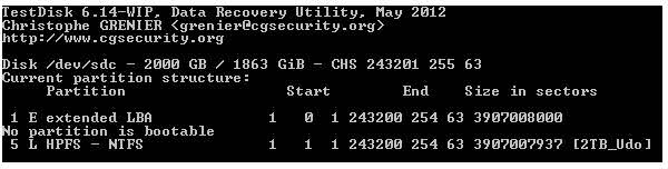

Fließschema:
create log -->Disk/dev/sdc-2000GB-->Intel-->Analyse-->Quick search Bild v. Disk 5.2
Meinst du das?
MfG
Stift
P.S. DANKE füe deine Hilfe!

- Bild nach Quick search
- Disk 5.2 Mo-16-07-2012 12-27-29.jpg (88 KiB) Viewed 11688 times
Re: Cursor blinkt nur noch - nach "deep search"
Ja, deine Partitionstabelle passt.
Bestätige mal in Testdisk durch, bis du das Menü Analyse siehst.
Markiere wenn nicht voreingestellt deine Partition mit Daten
Bestätige bei Boot und gehe auf Rebuild BS.
Teile es mit.
