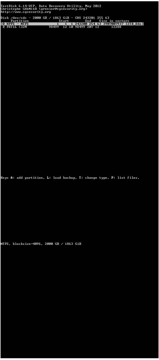

Ich komme nicht weiter - bitte:
2TB, 1 Partitition, externe USB2 Platte, Wi7,32 --> meldete sich als "RAW".
Nach Testdisk 6.14 "deep search" hängt/hing der Cursor blinkend fest - keine Reaktion mehr...?
Gibt es eine Lösung?
(Die Platte ist/war zu 60% voll, Leerplatz um nur die Daten zu retten z.Z.t nicht zu Verfügung)
Load backup geht nicht
Disk 5.1 Mo-16-07-2012 12-26-31.jpg (39.97 KiB) Viewed 11699 times
Cursor nach deeper backup hängt?
Disk 8 Mo-16-07-2012 21-14-49.jpg (58.76 KiB) Viewed 11699 times
Noch rettbar, bitte?
MfG
Stiftlein
Re: Cursor blinkt nur noch - nach "deep search"
Posted: 17 Jul 2012, 12:11
Um die tiefere Suche zu umgehen, bitt lade mir mal einen Screen direkt nach bstätigen bei Analyse hoch.
Ist deine gegenwärtige Partitionstabelle.
Wenn diese noch insoweit passt, kann eine Diagnose des Bootsektors gemacht werden um zu sehen, ob die Daten angezeigt werden.
Bei Verdacht auf ein beschädigtes Dateisystem ist es e,pfohlen die Daten zu kopieren.

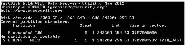

Posted: 18 Jul 2012, 15:31
by Stift
Fließschema:
create log -->Disk/dev/sdc-2000GB-->Intel-->Analyse-->Quick search Bild v. Disk 5.2
Meinst du das?
MfG
Stift
P.S. DANKE füe deine Hilfe!
Posted: 20 Jul 2012, 17:49
Ja, deine Partitionstabelle passt.
Bestätige mal in Testdisk durch, bis du das Menü Analyse siehst.
Markiere wenn nicht voreingestellt deine Partition mit Daten
Bestätige bei Boot und gehe auf Rebuild BS.
Teile es mit.
